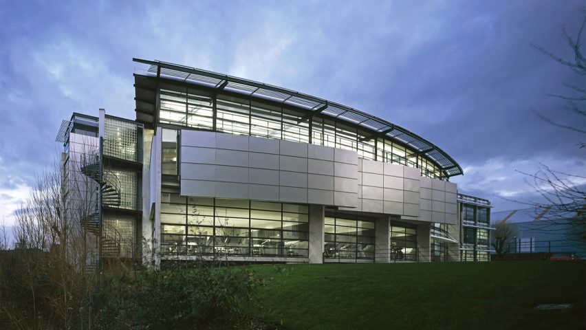

例如,2025年年初,索尔福德大学百周年纪念楼(University of Salfords Centenary Building)在建成仅30年后,就被批准拆除。它是历史上第一个斯特林奖获得项目。

图1、索尔福德大学百年纪念楼
尽管索尔福德大学百年楼在30年前开放时获得了斯特林奖,但它将被拆除。

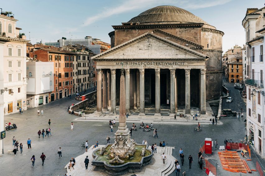

她说:“在这种情况下,万神殿(Pantheon)是最长寿命的建筑。”
她说:“这个功能非常基本:它是人们在市中心的聚会点。它几乎是社会的最低共同标准。”

图2、万神殿
罗马有1900年历史的万神殿是最著名的持久建筑之一。

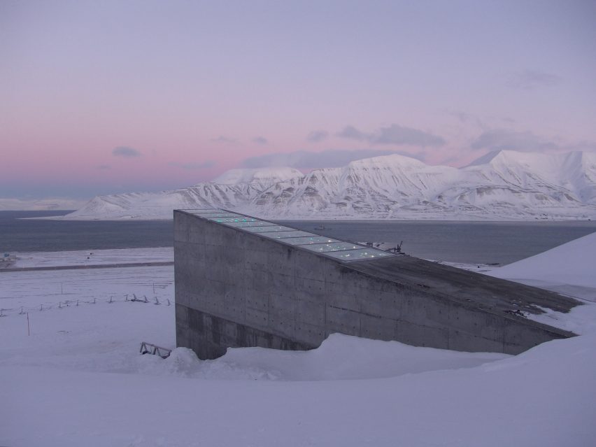

斯瓦尔巴全球种子库( Svalbard Global Seed Vault)是少数几个有望持续很长时间的当代建筑之一。
它深入挪威永久冻土带,于2008年开放,被挪威政府称为“几乎无限期设计”,据报道能够承受气候变化、核战争和小行星撞击。
但令人惊讶的是,它的建筑师彼得-索德曼(Peter Soderman)说,在设计过程中,“实际上整个东西的寿命并没有那么重要”。
他认为,这表明围绕建筑寿命的对话发生了多么大的变化。
他说:“这比20年前重要得多。当时,也许我们没有过多考虑项目的寿命。”
他补充道:“我们必须考虑那些预期寿命比以前更长的建筑。我们一直在建造具有50到100年前景的建筑,但我们实际上应该考虑更长的时间。”
图3、斯瓦尔巴全球种子库
斯瓦尔巴全球种子库于2008年完工,其“寿命几乎无限”。

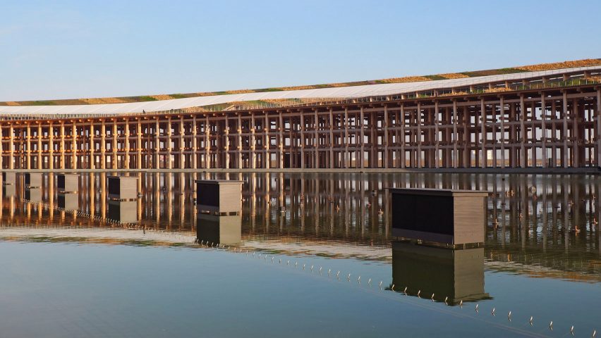

藤本壮介(Sou Fujimoto)是一位近期具有丰富设计经验的建筑师。
他策划了从4月到10月举行的2025年大阪世博会,并设计了世界上最大的木制结构——纪念性的大圆环作为其核心。
根据大阪当局的说法,为世博会建造的建筑被设计为可拆卸的,现在正在被拆除,有些打算在其他地方重建,有些则打算重新使用它们的材料。
图片4、大圆环
藤本壮介的大圆环(Grand Ring)被宣布为世界上最大的木结构建筑。
藤本壮介对这种情况感到不满。
他告诉记者:“我觉得有点遗憾,他们一开始就决定临时建造整个场地,然后在世博会后拆除所有东西或搬迁所有东西,然后在该场地上进行另一项开发。”
藤本壮介说:“这并不是一种明智的方式来实现这种大规模的开发。”

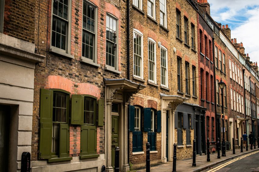

图5、伦敦的乔治亚风格联排别墅
宽敞的比例意味着许多乔治亚联排别墅已被改造成新的用途。

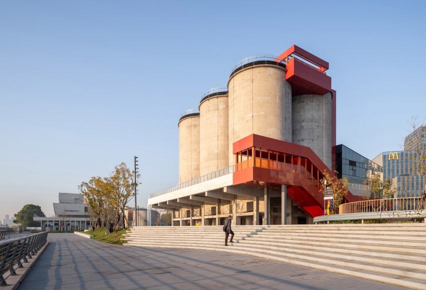

图6、MVRDV工作室西岸梦中心M门筒仓改造
废弃的筒仓已被以各种方式重新利用,例如由MVRDV工作室设计的上海文化中心。

劳拉-巴伦说:“我们看到的那些持续了很长时间的建筑,不一定能持续那么长时间,比如伦敦的乔治亚风格联排别墅,现在是办公空间或大学,或者用于不同的目的。”
劳拉-巴伦说:“部分原因是它们很漂亮,人们喜欢它们,但也因为它们的落地高度相当高,所以你可以在它们提供的空间内有点适应。”
例如,高高的天花板和充足的建筑面积使世界各地的城市能够将旧工业建筑改造成多种不同的用途——从文化中心到住房。
这些品质甚至允许一些具有非常特定原始功能和有限建筑野心的建筑进行翻新,以用于各种新用途,如筒仓和冷却塔。

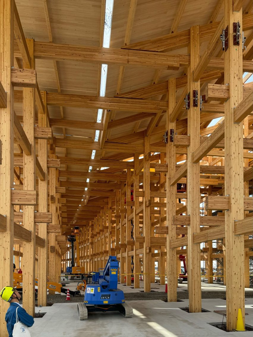

图7、藤本壮介建筑师为2025年大阪世博会建造的大圆环
大环圆目前正在拆除,藤本表示大部分木材将被烧毁。
藤本壮介最近亲身体验了建筑师决定建筑命运的有限权力。
设计为可完全拆卸的大圆环目前正在拆除,尽管他希望它能停留更长时间。
他说:“我从一开始就希望,我一直在期待,如果世博会非常成功,如果人们真的喜欢它,那么这个大圆环可以停留更长时间,就像埃菲尔铁塔或其他一些停留时间更长的世博会建筑一样。”
他估计,如果加上屋顶和适当的维护,它本可以屹立一个世纪。
但现在,他的理解——没有得到2025年大阪世博会当局的证实——是用于建造大环的27000立方米木材中的大部分将被焚烧作为燃料。
他说,这是“最糟糕的事情”。

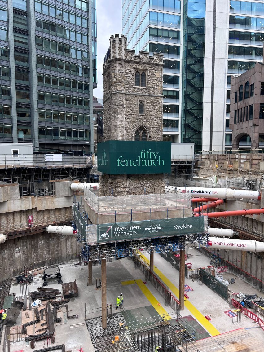

图8、芬丘奇街50号中世纪伦敦教堂塔楼周围的挖掘
一些建筑,比如这座有700年历史的教堂塔楼,坐落在一座新摩天大楼的原址上,设法在逆境中幸存下来。
