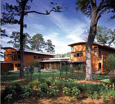

  麦克唐纳拥有WM+P公司和MBDC公司,他们的客户包括福特汽车公司、耐克、赫尔·曼米勒设计公司、肖工业和芝加哥市政府等等。作品涉及各种类型的建筑,包括办公空间如(樱桃树901)、私人住宅如弗吉尼亚海滩住宅、工厂如福特汽车胭脂河工厂、研究机构如刘易斯环境研究中心(图3~6)。

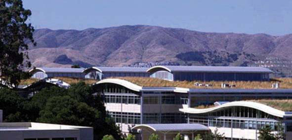

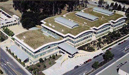

图3 樱桃树901 Figure3 Gap Inc Office-1
图3 樱桃树901 Figure3 Gap Inc Office-2
图4 弗吉尼亚海滩住宅

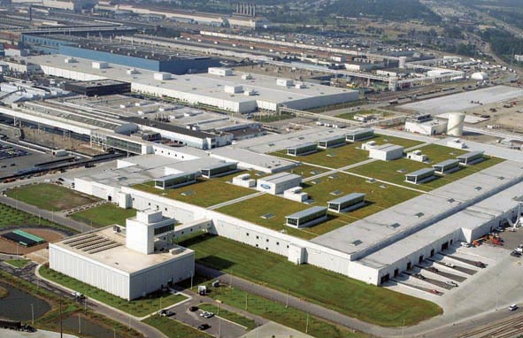

图5 福特汽车胭脂河工厂

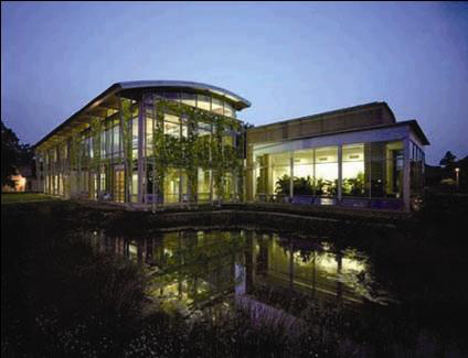

图6 刘易斯环境研究中心,奥伯林学院
  位于密歇根州迪尔伯恩(Dearborn)的福特胭脂河工厂改造,设计注重安全和健康的工作环境与方式,优化工业活动的外部环境。该厂达10英亩的屋顶绿化表面保留一半的降雨量,提供了生物栖息地;同时隔热和隔紫外线,从而延长其使用寿命,并减少建筑物的能源费用。在设计刘易斯环境研究中心,麦克唐纳以树的生长方式为模式来设计,在屋顶安装太阳能集热板;在建筑的北面种植防风的树林,增加生物多样性;屋顶和室外有长满各种精心挑选的微生物和植物的水池,用以净化废水并将其回收用于冲洗厕所;室内装有可升高的地板和租赁来的地毯,使得室内环境可以随着使用者的审美观念和功能偏好的不同而变化;特制窗户玻璃可以控制进入房间的紫外线的数量。在建成后的第一个夏天,建筑所产生的能量就超过自身所使用的。

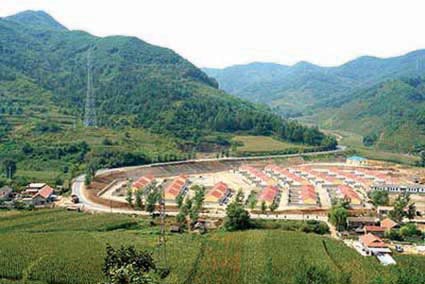

2.2.2 黄柏峪可持续发展示范村

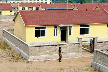

  2003年吉林本溪市黄柏峪被中美可持续发展中心正式确定为可持续发展示范村(图7)。墙体(除地梁、圈梁外)采用免烧压制节能砖砌筑,稻草砖填充。这些材料在废弃后可自然风化成泥土,重新进入生态循环而不是变为建筑垃圾。在能源方面,秸秆气化技术、太阳能电池板的应用以实现资源的可持续利用。2008年末新村将全部完工。
图7 黄柏峪村新貌(2006年9月15日) 1

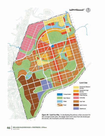

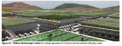

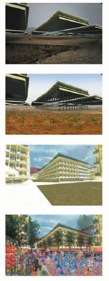

  柳州高新区官塘创业园位于柳州市区东北面约15千米,规划面积约25平方千米。概念规划方案由WM+P公司设计,北京都市筑景建筑设计研究院(USI)等完成了总规划调整及控制性详细规划设计,现已进入施工阶段。麦克唐纳在概念规划设计中提出,要对进区工业进行筛选,通过规模经济推广生态技术,以保持这里的生物多样性;创造一个提供休闲散步、健康的、活动的城市系统;要尽可能利用土地,保持这里的地形、地貌;根据当地的日照及风向调整道路及房屋朝向,使城市保持较好的通风来洁净空气,使房屋在夏天减少西晒而在冬天增加日照。为最有效地使用稀缺的可供发展的土地,麦克唐纳提出大胆设想:把甘蔗种到屋顶上去!达到“上面是农村,下面是城市”的理想效果(图8、图9),重建自然环境和生物多样性。规划将水作为一种宝贵的资源,净化流过该地段的雨水:在屋顶安装收纳管,雨水经过植物和土壤得到了相当程度的净化,再收集起来统一排放入周边城市湿地;使用生物资源培养和重建土质;把太阳能和风能作为主要能源充分利用,为城市提供新的能源。
图8 土地利用规划
