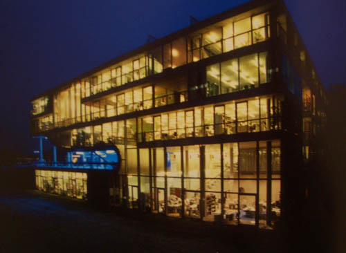

VPRO公共广播公司总部
Design of The Headquarter and Studios of The Vpro Broadcasting Company
地点:荷兰·鹿特丹
时间:1994年
VPRO总部可以用这样的词来形容:紧凑(没有长走廊)和空间多样(大量互不相同的房间),就建筑和周围景观的关系而言也是如此。
既定的现行城镇规划给予基地一些限定—如用地边界和建筑限高,设计上的紧凑致使该建筑成为荷兰进深最大的办公建筑。设计者通过“精确的挖洞”在建筑中创造了形状蜿蜒的天井,这些天井可以引入自然光并可以俯瞰周围的景色。从结果看,这个建筑是一个模糊了室内外差别的、平面开敞的办公空间。
VPRO的内部可以说是建筑物周围环境的延续,通过螺旋式上升,可以一直通到覆满青草的屋顶。屋顶下不同楼层如同“地质构成”,这些楼层由空间设施如坡道、楼梯、大台阶和小斜坡连接在一起,为使用者提供到达屋顶的路线。
连续的室内空间所造成的结果就是造成层高的不同,结合高差的间隙部分,使大量不同工作安排到不同类型的办公室中成为可能,这满足了VPRO业务上不断变化的要求。休息室、阁楼、大厅,天井和平台均和旧有的基地相呼应。

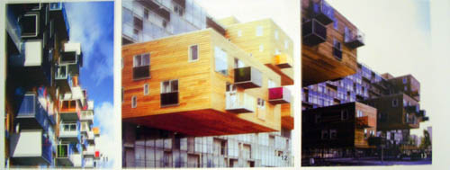

WoZoCo的100单元的老人住宅设计
Design for 100 Houses for Elderly People
地点:荷兰·阿姆斯特丹·Osdorp
时间:1994~1997年
阿姆斯特丹西部的花园城市建于1950~1960年,现在这些城市面临的问题是:密度的大幅增加持续威胁着城市开敞的绿色空间,而绿色空间正是城市中最重要的品质。
为55岁以上的老年人建造一个100个单元的公寓,标志着老年人设施短缺状况的结束。它可以被看作是现有老人住宅形态的一个补充。在老人之家中,每个单元将向居住者提供更高程度的独立性。在“灰色浪潮”之后,这些住宅还可以提供给年轻的居民使用。
遵照法规的要求,建筑需一直不遮挡周围建筑的充足阳光,因此在100个单元中仅87个可以包容在立方体形的建筑中。那么,余下的13个单元如何放置?如果布置在基地上的其他地方,开敞的空地就会进一步减少。增大进深、减小开间的处理看来是不可能的,根据间距要求,建筑的南北向布局意味着不得不选用7.2米的模数。
设计者从北立面悬挑出剩余的13个单元,将它们逐一悬在空中,悬挑的13个东西向单元从南北向的建筑主体中探出,俯瞰着周围的空地。
建筑主体经济的布局可以节省7%~8%的造价,足够补偿造价较高的“悬挑单元”50%的支出。从而悬挑的形式得以被接受。每一个挑廊拥有不同的景观。通过改变窗户的位置、阳台的尺寸以及改变阳台的材料,不同的单元拥有了各自的特色。
为了隔声,墙体结构比结构所需尺寸厚8厘米,利用这些多出来的厚度,使不增加承重墙的重量又能连接悬挑的桁架成为可能。防火和隔声的规范要求将桁架外再镀以金属层。
因为北立面悬挑出额外的单元,使地面空间能够尽可能地开敞和绿化,从而在这一地区成功创造了增加密度的原型。

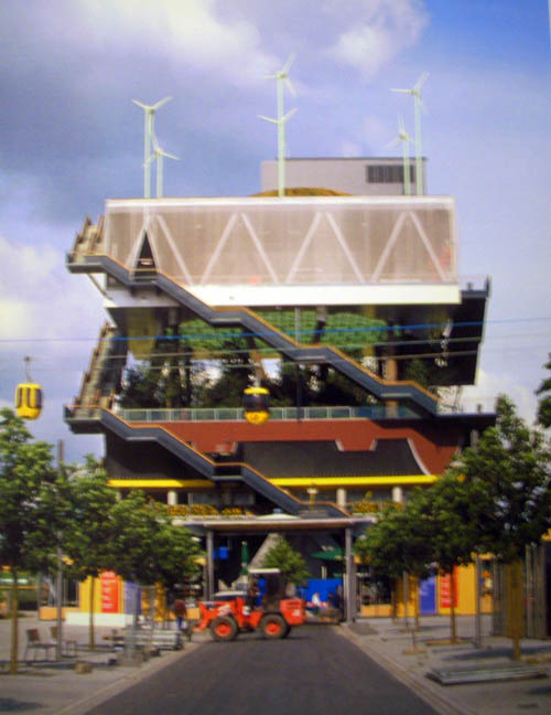

汉诺威世界博览会荷兰馆
DESIGN OF THE DUTCH PAVILION FOR THE WORLD EXHIBITION 2000 IN HANNOVER
地点:德国·汉诺威
时间:1997~2000年
荷兰是一个人口密集的国家,拥有高水平的社会福利和很强的民主传统。它可能是不得不经常塑造环境以适应自己需要(也了解如何才能如此)的绝好实例。荷兰一次又一次填海以赢得更多的国土,可能在不远的将来它将不仅通过国土疆域的扩张,而且通过垂直方向的扩展,来获得更多额外的空间。
人口密度的增加能够与生活质量的提高共存吗?在这种密度增加之前需要满足什么条件?从广义上讲,在如此密度增加的过程中,自然将起到什么作用?在字面意义上和隐含意义上,“新自然” 在这里是不是一个问题呢?
MVRDV针对这些问题的成果,可以说是荷兰在这次世界博览会的生态领域做出的特殊贡献。这次博览会似乎特别关注生态问题,是对技术与消费社会、沥青与机器的率直的批判。荷兰馆所表达的恰恰是技术与自然的浑然一体,强调自然的创造力和人造物的结合,它表明技术与自然无需相互排斥,两者恰可完美地相辅相成。
荷兰馆在多个层次上结合自然,这些与自然结合的处理,既是现有自然的延伸 ,也使之成为一个醒目的人造标志物。它提供多层次的公共空间作为现存公共空间的延伸。荷兰馆划分空间、并在多个楼层中布局所划分的空间,使空间场景和文化展示围绕建筑展开。这些处理使这个建筑成为一个有纪念性的多层公园。
这类建筑目前没有继续存在这一事实,意味着它只起着一个实验者的作用。它不仅节约空间,而且确实节约能源、时间、水源和基础设施。它创造了一个迷你生物圈,它就像面对生态问题的一个求生背包。当然它检验了现有的品质:它试图找到解决缺少光和土地问题的答案,同时也在密集而多样的功能间建立了新的联系和关系。它揭示了表面荒谬其实如此的理念—密度的增加确可更具内聚力。

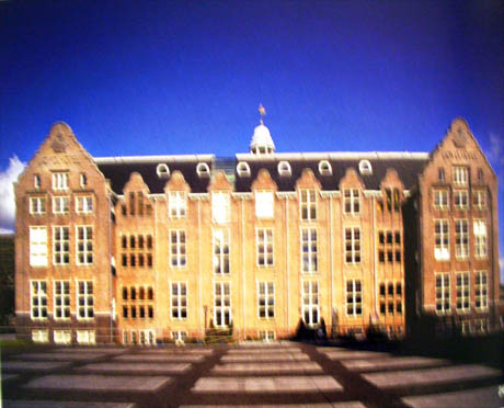

劳埃德旅馆的改建
Lloyd Hotel Amsterdam
地点:荷兰·阿姆斯特丹
时间:2004年
劳埃德旅馆位于最近重新开发的阿姆斯特丹东部港口地区,建于1920年。它首先作为一个移民旅馆,而后很长时间作为监狱使用,现在又经历了第三次变更。虽然“来宾”这个词的意思改变了好多次,但现在,为旅游者提供舒适感,同时为临近新区的居民提供一个公共的“餐厅”,成为旅馆的存在目的。
这个国家纪念碑式的建筑外檐经过沧桑岁月而依然幸存,但室内却仅有少量的历史痕迹得以保留。建筑的室内由全新的房间和旧貌的复原两部分构成,那些全新的房间替换并重组了原始结构和交通流线。
传统上客房的入口带有小过道和卫生间,在新的饭旅客房中,过道、卫生间等被混合、分散在客房内部,在特殊的卫生间布局及洁具的辅助下,客房显得空间更为宽阔。(设计人为Bureau Lakenvelder/MVRDV 和Joep van Lieshout)
在建筑的中心,粗壮的结构与地板脱开。这里新的餐厅由三个过去的老餐厅组成,一些盒子式的空间悬浮在其中,围绕这些盒子的是被称为“文化使者”的新项目,“文化使者”可以将所有的客人与阿姆斯特丹艺术和艺术家网络联系起来。
