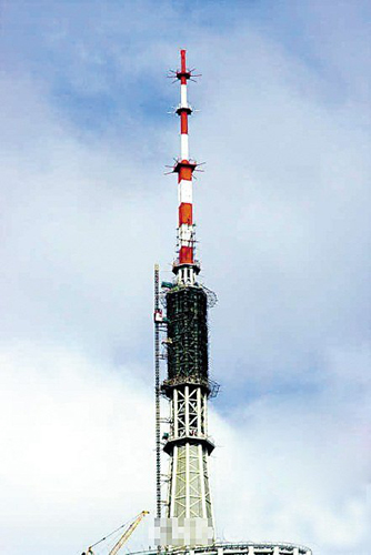

电视塔现场工人:削天线
昨日,在广州新电视塔施工的一位工人表示,施工单位已经接到领导的通知将新电视塔“削高”,主要是缩短天线,“缩水”之后的“小蛮腰”将在600米以下。
昨日记者走访了广州市城建委等有关部门,均未能了解到新电视塔具体的“削高”方案。在新电视塔施工现场,施工情况与往常无异,随后记者采访到一位拿着安全帽,刚刚从施工现场走出来的工人。该名工人表示已经接到领导的通知要为新电视塔“削高”,至于如何操作,他说:“工地的人都说是搞塔顶处天线,要搞短点。” 据媒体报道,广州新电视塔的降高工程,有业内人士分析理论上可通过削减天线裸露部分底部,再焊接至塔内隐埋天线上实现降高。现有天线裸露在塔身之上为160米,从工程上来说,为了保证裸露在外这160米长天线的稳定,天线应该还有20米甚至30米埋在塔身之内,削减的部分就可以从这里入手。该业内人士介绍,具体的做法可以是:将裸露的160米的底部削去一段,比如20米,将剩下的140米再和埋在塔身之内的部分焊接在一起,使之稳固,这样整根天线的长度就减成140米了。这种做法成本不算高,只要预先计算好天线的重量和相应焊接的面积,用乙炔重新烧焊就可以了。
对于“小蛮腰”怎样“缩水”,网友纷纷在网上也认同这种天线削减方法,更有网友在“摩天城市”广州站发布了电视塔天线降高前后的对比图,以及网友对降高工程具体实施方案的猜想、施工图。此网站对其降低的高度表述为15米。
曾一度被传“超支”的新电视塔,其造价将因为“降高”而再攀升。记者昨日了解到,新电视塔的“降高”是通过降低天线高度来实现的,该工程目前已完工。而单单为降低这10米高度,其耗资便已达1000多万,同时,整个新电视塔的工期也因此拖延了好几个月。

长约160米、总重约1600吨且已被安装在454米高度的新电视塔天线,到底是怎样降低10米高度的呢?
“站在454米高的地方,就算是拧一颗螺丝都特别困难啦,别说要把这么重的天线拆下来再装回去,而且那个施工的地方小到就只能最多站两个人。”一位资深的工程人员告诉记者,除了本身天线的重量大,施工位置高外,变化无常的天气,也是“降高”工程的一大拦路虎。
据介绍,采用高强度耐候厚板制造的的新电视塔天线桅杆,其总重量为1600吨,安装在454米的塔顶核心筒上。“降高”工程施工时,先在塔顶处搭建一个临时工作架,将天线桅杆解下并在该工作架内拆卸,再重新安装。“当初的天线是分几段先拼装好,再整段提升安装的,降高时差不多等于是反着来做,不过临时工作架已拆了,所以要重新搭,而且也同样面临着超高作业的困难,从垂直运输、测量到焊接,都要看天吃饭,别说下雨,就是风大一点都不能施工,要不天线就会歪了。”
