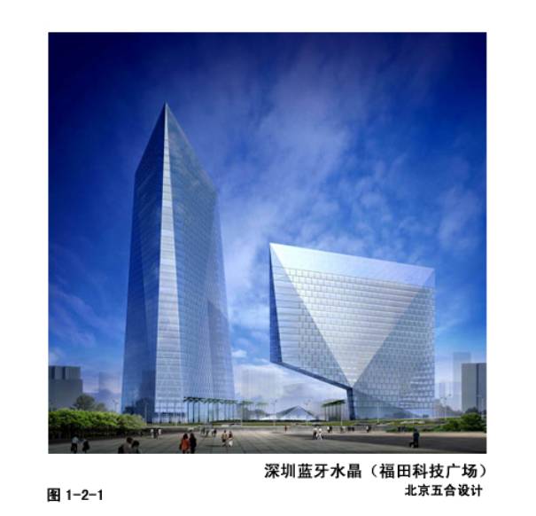

1—2—1~3兰牙水晶(深圳福田科技广场),北京五合事务所与法国结构公司、德国生态智能公司合作。其设计的核心理念是:用科技高度而不是建筑高度来引领一个时代。建筑方案阶段即考虑到系列化生态设计,实现结构、设备、材料等全方位生态化。提出了十大生态智能技术方案,力求最大限度利用绿色环保能源,创造低能耗、健康舒适的工作环境。
建筑主体由150米高的三角形塔楼和100米高的L形板楼组成,整个建筑如同两块巨大的水晶体,被天功神力切削而成。其采用的Y形整体悬挑结构(60米),使建筑与结构完美结合。

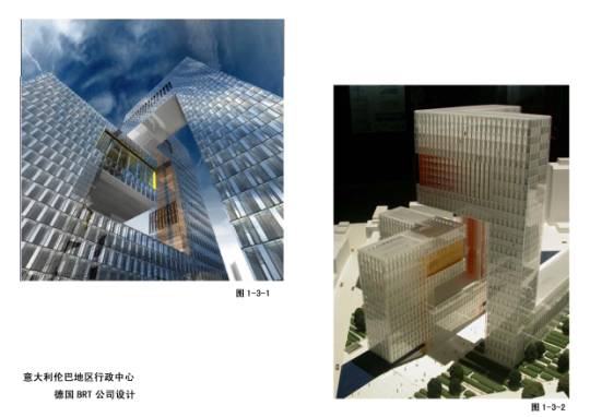

1-3-1~2意大利伦巴地区行政中心,德国BRT公司设计。伦巴地区是意大利二十个大区之一,位于意大利北部。人口九百五十万,首府米兰,2006年动工。

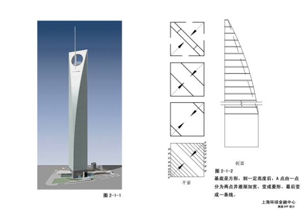

2—1—1~2上海环球金融中心,美国KPF事务所设计,日本33家银行、保险、商社公司投资,因金融危机停工5年,现重新启动。原本94层460米改为101层492米,在决定纽约世贸方案前为世界第一高。性质:办公、酒店、美术馆等。

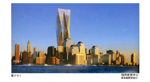

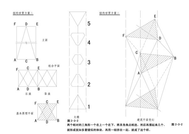

2—3—1~2纽约世贸中心福斯特方案:旋转的等边三角形三次叠加,叠加处的巨大平台作空中绿化。

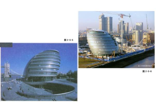

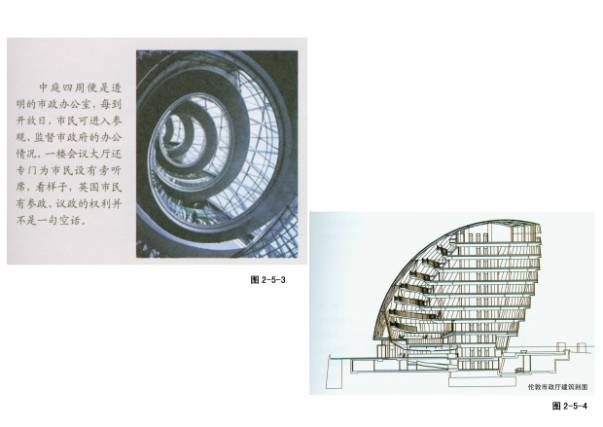

2—5—1~6伦敦市政厅,福斯特设计,英国伦敦泰晤士河边。产权是开发商,政府租用,35英镑/平米,以租代建,或许是政府支持房地产业的策略。设计了两年时间,施工16个月,我国正相反,所以修改不断。特点:平面不同大小的椭圆错位、向南倾斜、下沉式广场、中庭螺旋楼梯,开敞的办公室。

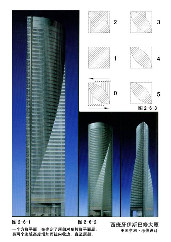

2—6—1~3伊斯巴修大厦,亨利·考伯设计,马德里,50层,在建。大厦平面由底下的方形开始到顶部变为一个梭形,每层平面、形状、大小都不一样,一般业主不会接受,马德里业主却热情接受。

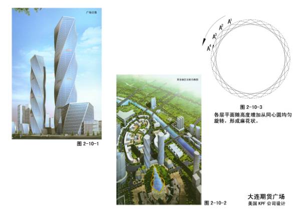

2-10-1~3大连期货广场,美国KPF事务所设计。
与以往高层建筑相比,一个处于静态,一个处于动态,当你在四周观望时,每走一步景象不同,玻璃折射反光和体态均在变化。虽然体型很简单,但逻辑性很强,对施工精度要求很高(构件尺寸精确度)

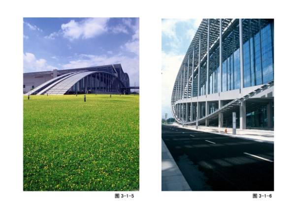

3—1—1~6广州国际会展中心,日本佐藤综合会社与华南理工大学建筑设计院合作设计。20万平米,设计主题为“飘”。与珠江恰如其分的结合,巨大建筑在波浪中化解了它的体量,共分两期工程。

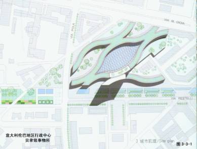

3—3—1~3意大利伦巴地区行政中心,贝•考•弗事务所设计,采用四条反向曲线建筑组合而成一个恰似越石而过的激流冲向远方。

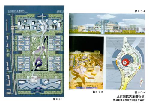

3-5-1~6北京国际汽车博物馆,国际设计招标,德国hem与加拿大bh联合体中标。Hem曾主持德国大众汽车城,其设计的博物馆外形酷似一个神采奕奕的眼睛,极具美感和视觉冲动力。
