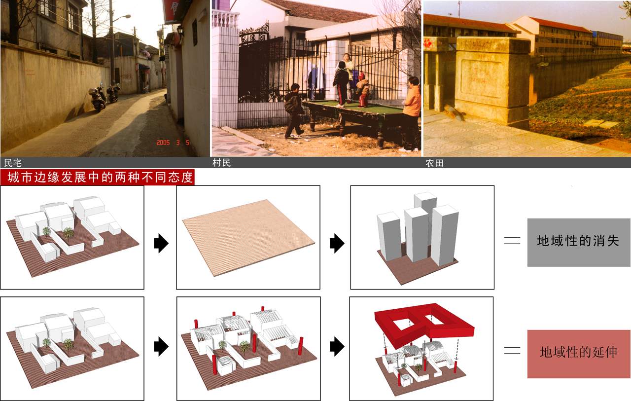

城市发展特征是多元化的,上海除了欧式旧建筑及本地中西合璧的石库门等建筑,还有大量的“本土”平房建筑群。从单体建筑来看,很近似于儿童画中的“房子”。简单的砖墙,“人”字形屋顶。我们不应该因为他们没有太多的“审美”价值或“历史”价值就忽视它。从城市再生的角度来看,他们和石库门里弄建筑是等值的。因为他们明显地代表了一代平民阶级住宅构架。当这些近似儿童画的“房子”排列成若干小巷时,便具有一种生动社区景象。这种生动是来自于“原创原发”性。它们没有“里”和“弄”,只有巷与“非功能”性的自由“留白”。房子与房子之间平面布置几乎都是成角度的,没有一条直线的巷,房子与房子的间距很少有平行线。它与里弄住宅最大的不同是:石库门里弄是历史时期内房地产和本地居住习惯的产物,是理性住宅设计的最高体现;而这些城市里的村庄是自由建造的结果(虽然在七八十年代村里也有几款标准图集),但每户在建造中根据自己的需要“篡改图纸”;其二,里弄住宅是由营造社设计规划(尤其是新式里弄),并由专业营造公司施工,在里弄里是没有任何商铺的,相反这些平民村落是自己建造,且小巷里由各种功能杂铺(烟杂店、理发店、浴室等),它是即封闭又外向的小巷。其三,平民村落与里弄在形式上很大不同,他们没“半殖民半封建”建筑的烙印,它们是在江南大地理环境中最简单的细胞元素,最具有本土特征:白墙黑瓦虽不像江浙水乡那么考究,没有附加其外延部分的审美趣味,但它的骨架却很相似(砌筑房子基本形制及方法与江南一带的方法很像)。由于它们是城市中的“村庄”这一特征,使得他们很尴尬——既不能有效地传承江南大户人家的建筑风格,又不能以城市中讲究的审美来砌筑他们的生活空间,他们仿佛在经济条件的制约与城市发展压迫下找到了一条有效的缝隙。促使他们用最简单的方法来自我建设着有限的居所——达到了最原本的统一(功能与形式最简化的统一)。
若在城市发展中,简单地清除这类尴尬地区,然后建以新型“人性”化小区是对整个城市再发展的一种浪费。这种浪费就犹如上海原本是一个水网密集的城市,我们不断地填河,然后又不断地挖人工湖成为时尚景观一样。城市里的村庄是上海外环一带最具有生动格局的部分,和老城区一样充满了生活气息。我们的城市特征某种意义上应该保留这些村庄。使得它们成为外环一带的“原创”性风景线。他们是“劳动人民”的一种基本城市生活方式。

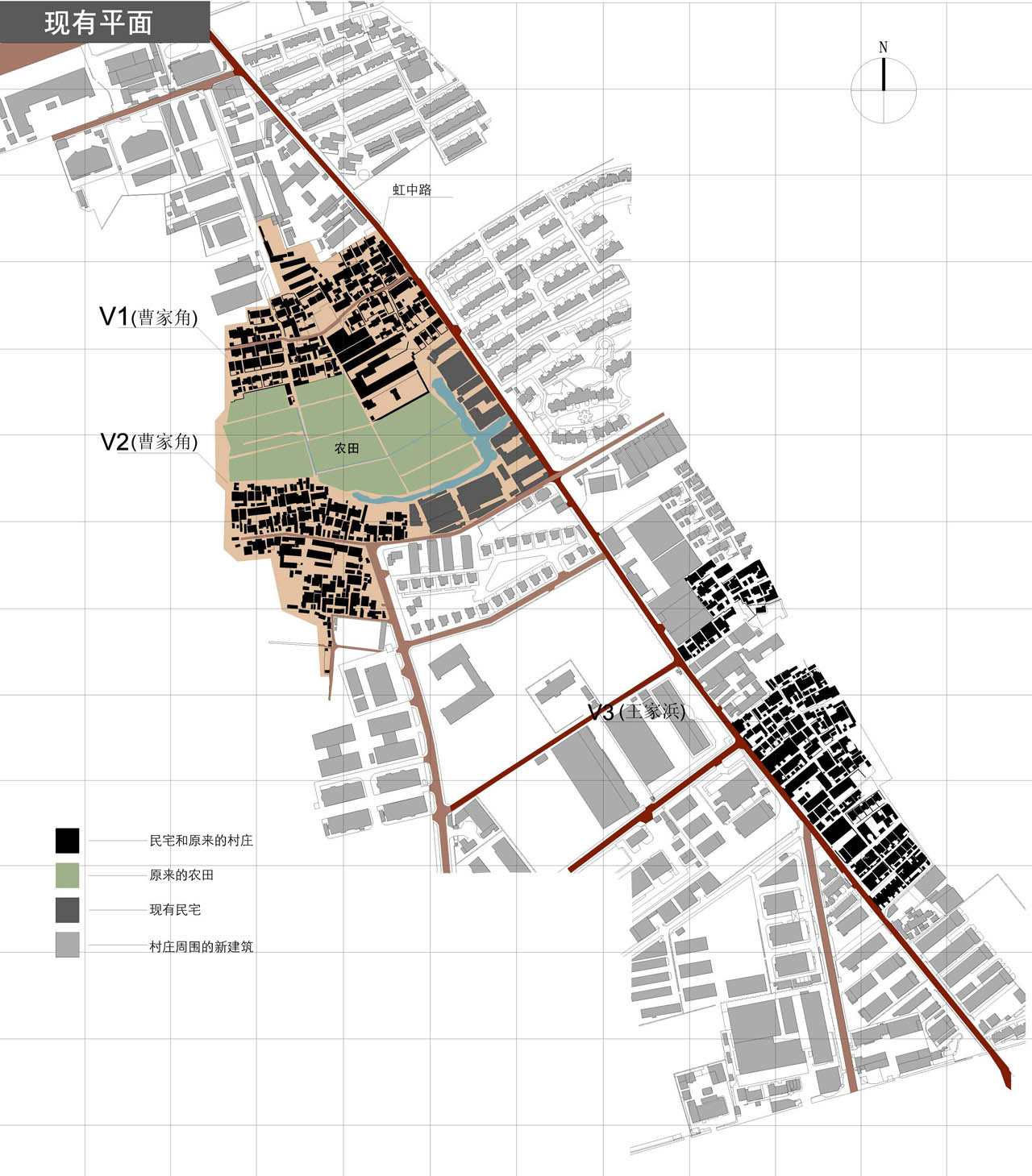

以虹中路虹六村举例:
1、“脏、乱、差”是表面最大问题,究其原因是人口剧增,新增人口并非原住民,而是外来租房人员。拿曹家角为例,原住民只有60户。70—80年代曹家角是个“生产队”,属于虹六村,虹六村隶属虹桥乡后来虹桥乡属长宁区虹桥发展区管理。在此过程中农田已不存在,村民的收入大部分是靠出租自己的房子,原本村民一幢房子在150-220M2 之间,现在分隔成以10 M2为一间的若干空间租给外来人员,这样一幢房屋便多出十几个人,整个村庄人口便急剧上升,导致外来人员造成的环境污染。
2、原住民对自己生活价值的彻底否定及失落,由于九十年代虹桥乡的农田都改变为土地批租,整块的土地建成了星级商务大楼或高尚住宅小区。土地中多余的“边角料”便是我们看见的“都市里的村庄”——他们的村落骨架还在是因为发展商很难利用这些零落的村庄土地变成商业用途,与现在的“规模效应”建设不符合,于是便产生了一种风景,一边是上星级的大厦,一边是奄奄一息的村庄,他们只差几十米。这种对比,促使村民们对自身生活价值的认识的迷失。

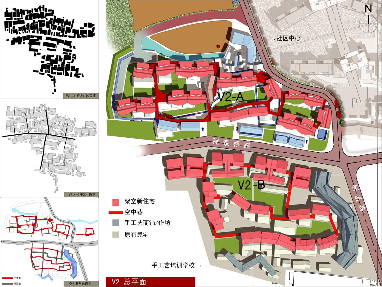

在初步探讨了平民住宅的必要性及存在的问题后,应充分挖掘都市村庄的价值,发挥它们现在的潜能(主要指村庄里节约行为及建筑的多样性),在保留虹六村现时有三个村庄(曹家角、王家浜、程家桥)的框架上作“可持续发展”的改造和适当的新建。这种可持续发展的建设包含五个方面因素:1、社会意义上的可持续发展;2、文脉及伦理道理上的可持续发展;3、经济上的可持续发展;4、生态环境及节能的可持续发展。
1、社会意义上的可持续发展:它包含了三个概念,社会的混合性,新产业(手工艺业)的注入,政府管理及支持。

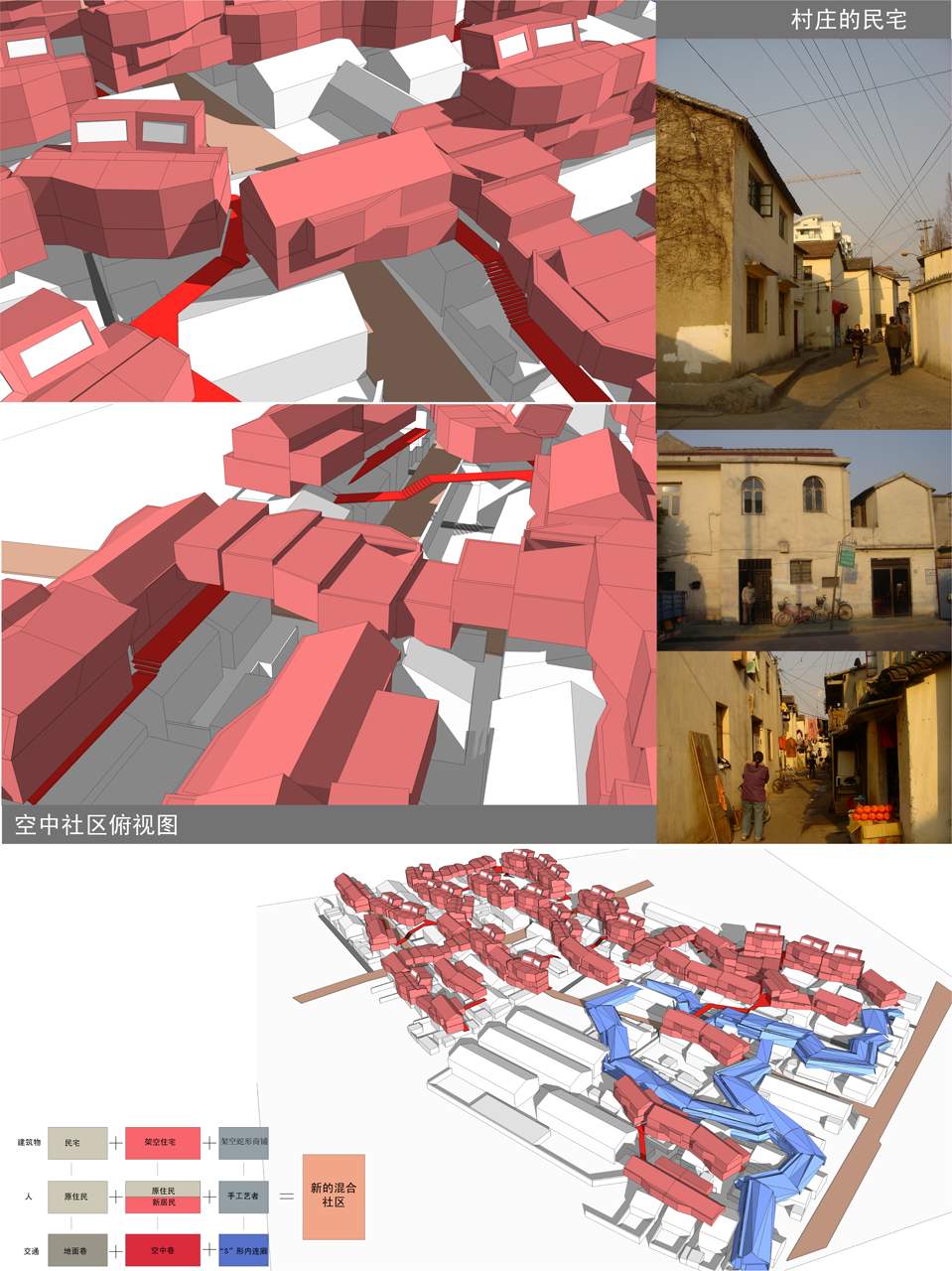

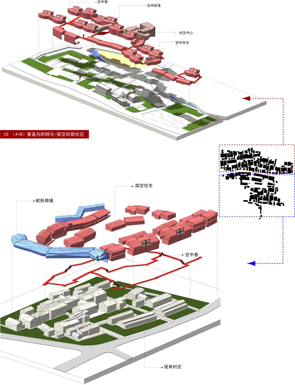

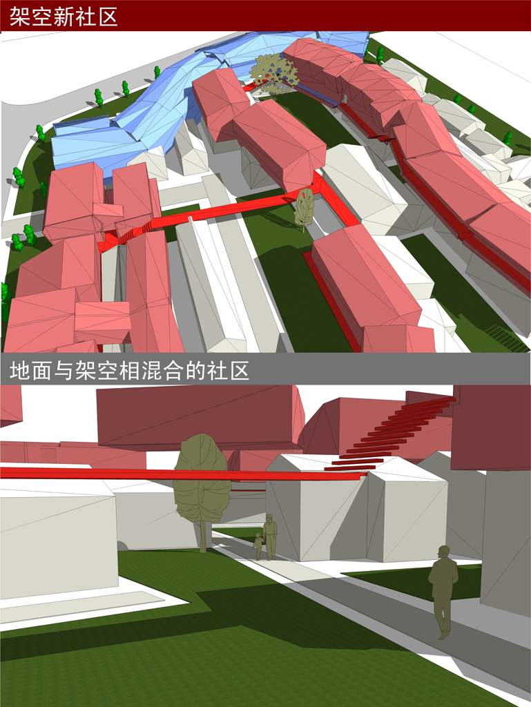

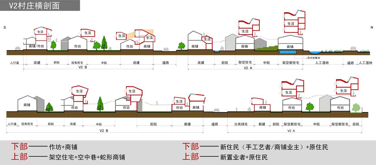

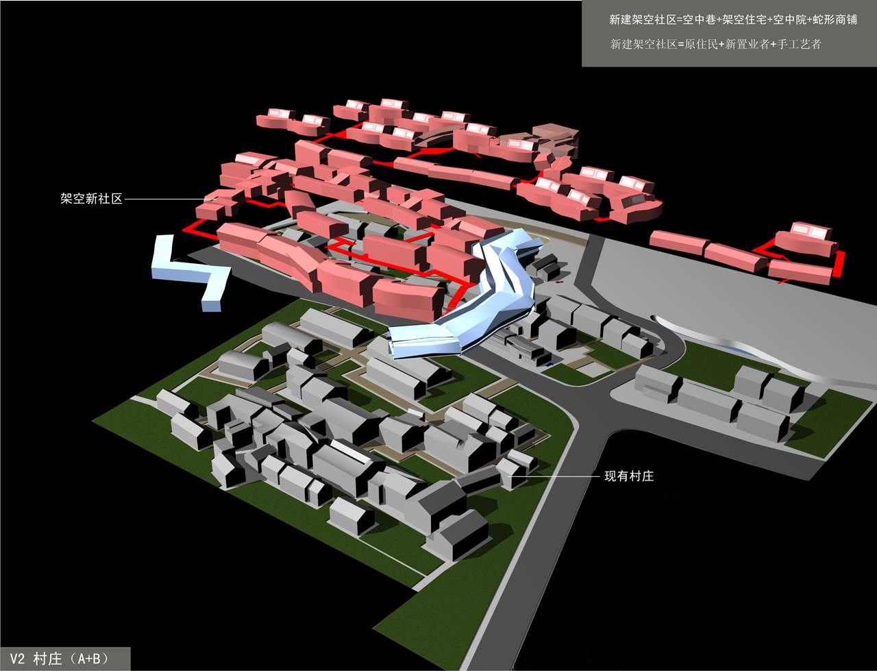

2、社会的混合性:将不同职业不同收入的社会阶层适当的混合,由于在整个社区的设计上保留了原有村庄的构架,这样便产生了村庄与村庄之间的空间,这些空间目前是少数的农田及垃圾堆放场或是些不明确场所,如图。在此空地上将建立新的住宅区,同时在原村落的上空以“高架社区”的方式新建“架空住宅层”,这样在平面及垂直方向都形成了原住民与新居民(置物者)的参差,成为一种立体的社区,而非现行的“封闭式小区”。原村庄里的村民与新置业者的空间关系决定了他们之间相互交融,这种在原村庄构架上的“架空住宅层”消除了“新”与“旧”,“贫民”与“置业者”一墙之隔,从空间构架上给不同阶层人群的共融提供了新的可能性。其次,这种“上层”与“下层”的关系并不是在形而上的意识形态模式,而是生动具体的新生事物——村民们保留着下部原住宅的使用产权,同时他们也可以购买架空的新住宅,同时新居民(置业者)也可以租用下部村庄的民宅开店,原住民照样可以收到租金(不同于现在72家房客的低租金)。其次提倡功能的适当混合,在虹中路将没有所谓“居住区”“集中购物区”等硬划分,而是主张“生活”一“劳动”/“工作”一体化(在新产业注入详细说明)。

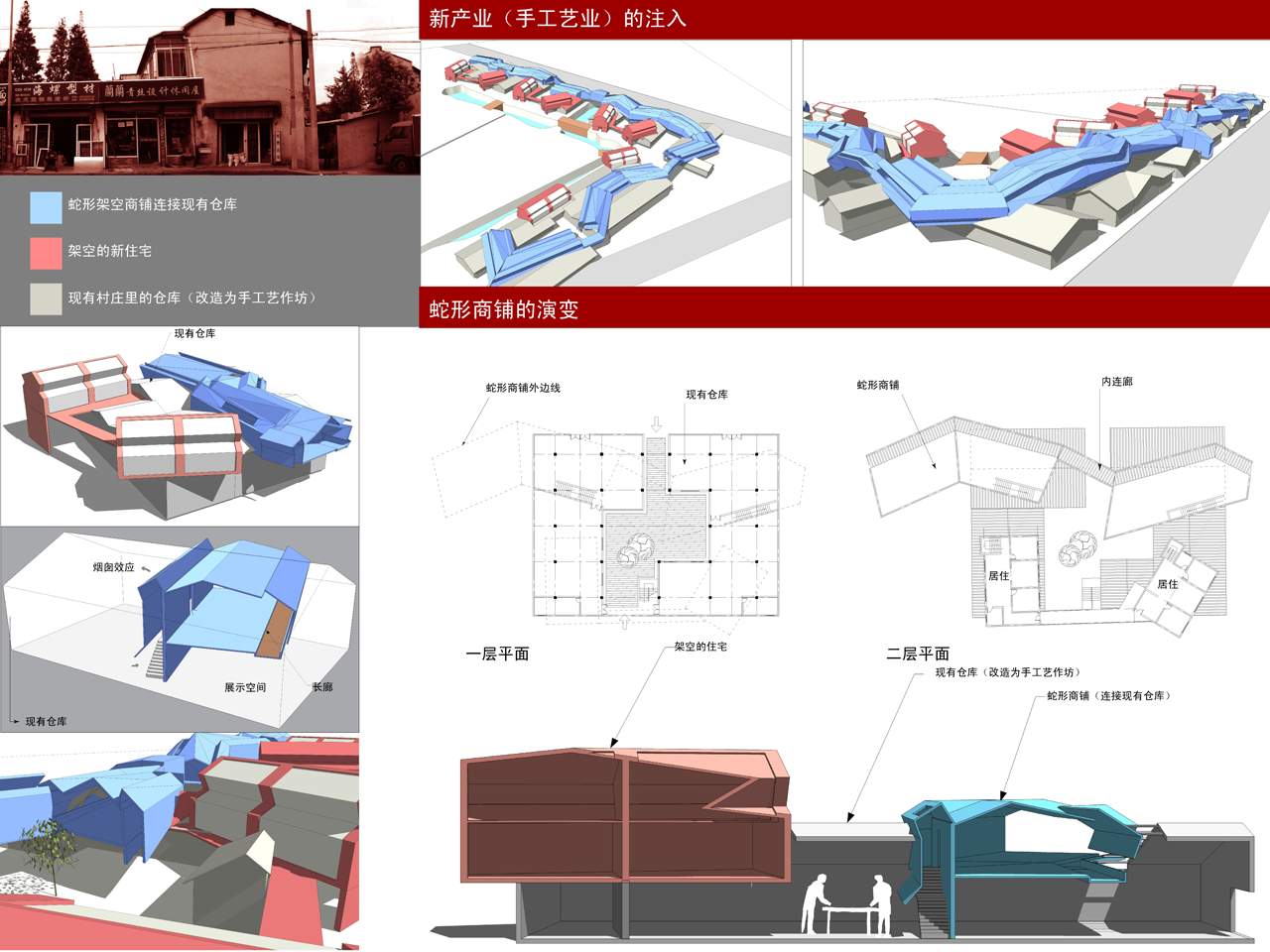

3、新产业(手工艺业)的注入:一个社区并不是以“居住”为主线条,以“配套”为副线条那么简单,社区的生动性是在于不同功能的有机混合。对于奄奄一息的都市村庄来说更需要有新的血液注入。这种新血液不光是在规划层面上的新社区,它必需给这一区域带来新的生活,新的价值,新的工作。上海的手工艺业似乎与在整个城市产业中也面临着同样的消极命运,不象六、七十年代,手工业在当今人们的生活中越来越疏远,逐渐被大专场或高档商厦中的名牌所代替。日用生活产品中极其缺乏以个体手工劳动的产品。比如在七十年代人们还能从鞋匠铺里买到人工制做的鞋,从金属加工铺里买得到手艺加工的金属制品,如今这种情况似乎已经不可能了。我们的消费能力消费质量确实提高了,但从另一个角度来看,我们的消费品种和我们的城市建设一样正在越来越趋于“非个性”,生产品与城市建筑一样变得缺乏地域特征,试想在意大利一些小商铺可以买到纯手工业的产品(如皮鞋、服装或玻璃制品等),他们的手工作坊没有消失,反而完全不同于大品牌产品,成为一种文化上的传承。上海在日趋国际化大都市的同时,好象缺乏了一些类似这类的“个性产品”。江南地区的手工艺业原本就很发达,那么在当今有没有新的空间策略来让它续继存活呢?有,虹中路地段的虹六村(或外环线带中的村庄)很适合做这类手工艺者的小作坊,因为个体的手工劳动作坊对空间的要求并不大。在新建架空层内原有房屋会形成“阴影区”(太阳射不到的区域)可以改造成不住人的人作坊(无环境污染的手工业)或小型展示馆(介绍本地区特征)。村民们可以通过政府或手工业协会的支持培训,聘请到各地的高技艺师傅,以师傅带徒弟的传承方式带动原住民学手艺,恢复村民们对自身劳动价值的信心,比如在引进师傅的同时,村民们已可参与开设以手工业为主的作坊(鞋店、裁缝店,宓匠店,木制品店甚至包括某些失传的手工技艺),村民们也可以将自己的房屋或村里的仓库租给这些手工艺者开设店铺,边学习,边收取租金,这带给了村民们新的就业机会和经济循环,也可满足周边新居民日常生活需求。使社区内形成自身劳动生产的消费链带;同时也吸引各地具有高技艺的手工匠人,促进手工业的复苏,使得某些具有传统文化的手工艺得以保留。

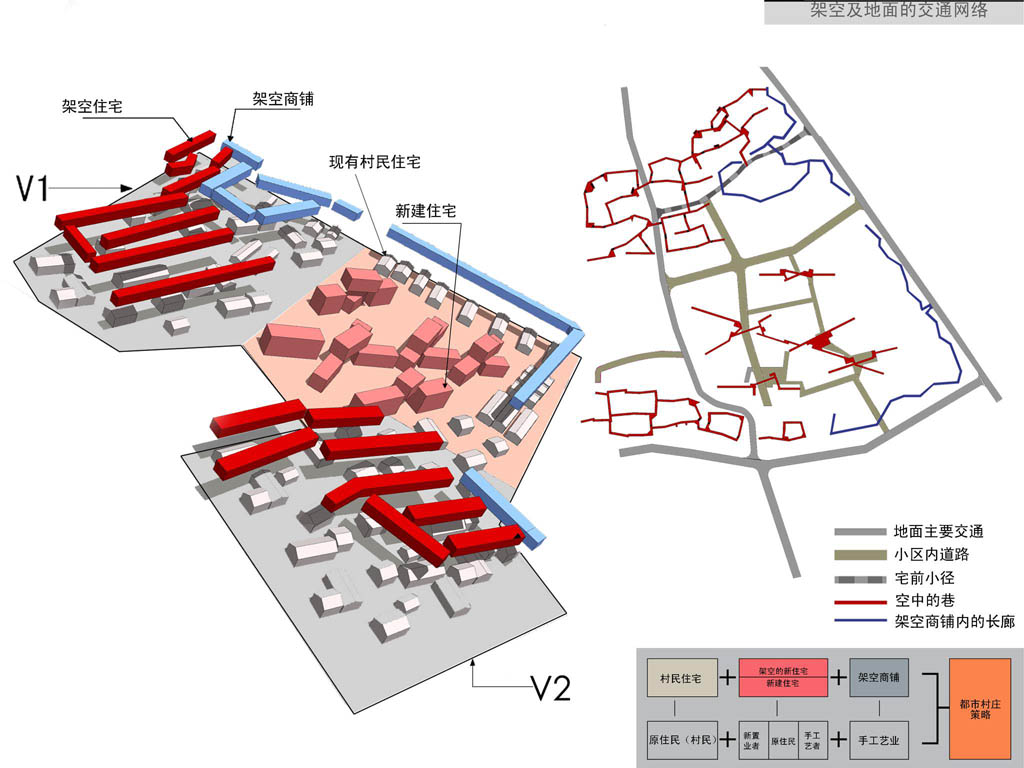

5、文脉及伦理首先方面的可持续发展:村落的保留及村落上部的“架空社区”都是原村庄骨架的“再生”。架空的新住宅是由“空中的巷”连接,它与下部村庄里的小巷是一种垂直的映象关系,且上部的“巷”可供人观赏四周或作短暂停留“空中的巷”之间的关系与下部村庄的巷很相同,“空中住宅”的构架仿佛是新版的村庄,但比原来的村庄更有生命力,所以居民们的生活空间是沿用及发展了现有村庄格局的,从中滋生出来的新空间本质上沿用了江南地区院落住宅的方式,只不过它是“浮”在空中的新建筑,更趋向自由。其次“空中楼阁”虽说是一连体建筑,但它们在南北方向又能形成了不同进深的“空中院落”,而每个“院落”的单体住宅内又有与下部村庄垂直向的关系。这样便产生了一种直观的上下沿继。

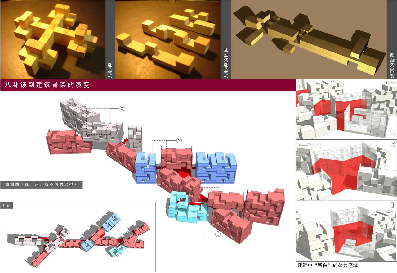

由于这种沿继使得新住民及原住民都不会产生陌生的场所消失感,犹其对原住民来说,他们依旧维持了原来的邻里关系,不会象他们拿到动迁费后奔赴到一个陌生的场地,这一点对村里的老年人犹为重要。下部的村庄虽然保留,但同时很多房屋都进行了改善加固,使用产权仍然归村民所有,这使得他们有长期的安定感,加强了村民对自己家园的共识。这些村民与城市中心的家庭不同,他们以往是一家住在同一幢房,他们本质里其实是不愿意以“家庭分裂”的方式去购买不同地段的公寓住宅,例如:在曹家角村庄中,就许多家庭不愿意分开居住,即便是青年人他们也是想与父辈住在同一房檐下,但他们很愿意被动迁(因为可以拿到不错的动迁费。然而习惯于三代同住一幢房屋的家庭毕竟还是不愿意“分家”。所以他们继续有可能过着大家庭的生活。同时他们也可以将自己的房屋出租给手工艺做为作坊,自己购买“架空的住宅”。无论哪种方式都会抑制现代社会中日趋严重的“家庭分裂”,邻里疏远的“公寓病”。 “新架空的的住宅”及新建的住宅区提供了新的自由,新建住宅区里公寓的单体建筑筑空间结构出现了“内庭院”,虽然是盒体形态,但几个“盒体”的高低错落形成多种非功能性的“留白”——内庭院,使得人们在建筑体内同样享受到独立院落的空间感。村庄+架空住宅/新建住客宅+新,旧居民=原住民的邻里关系保持发展,新民与原住民的邻里关系加强。原住民家庭、邻里关系好的一方得到了保留,不好的一面得到改善(主要指村里各自的违章建筑挡建而形成了邻里对抗性);新居民的空间构架与村庄很相似,所以也不会对原村庄形成心理上的对抗。

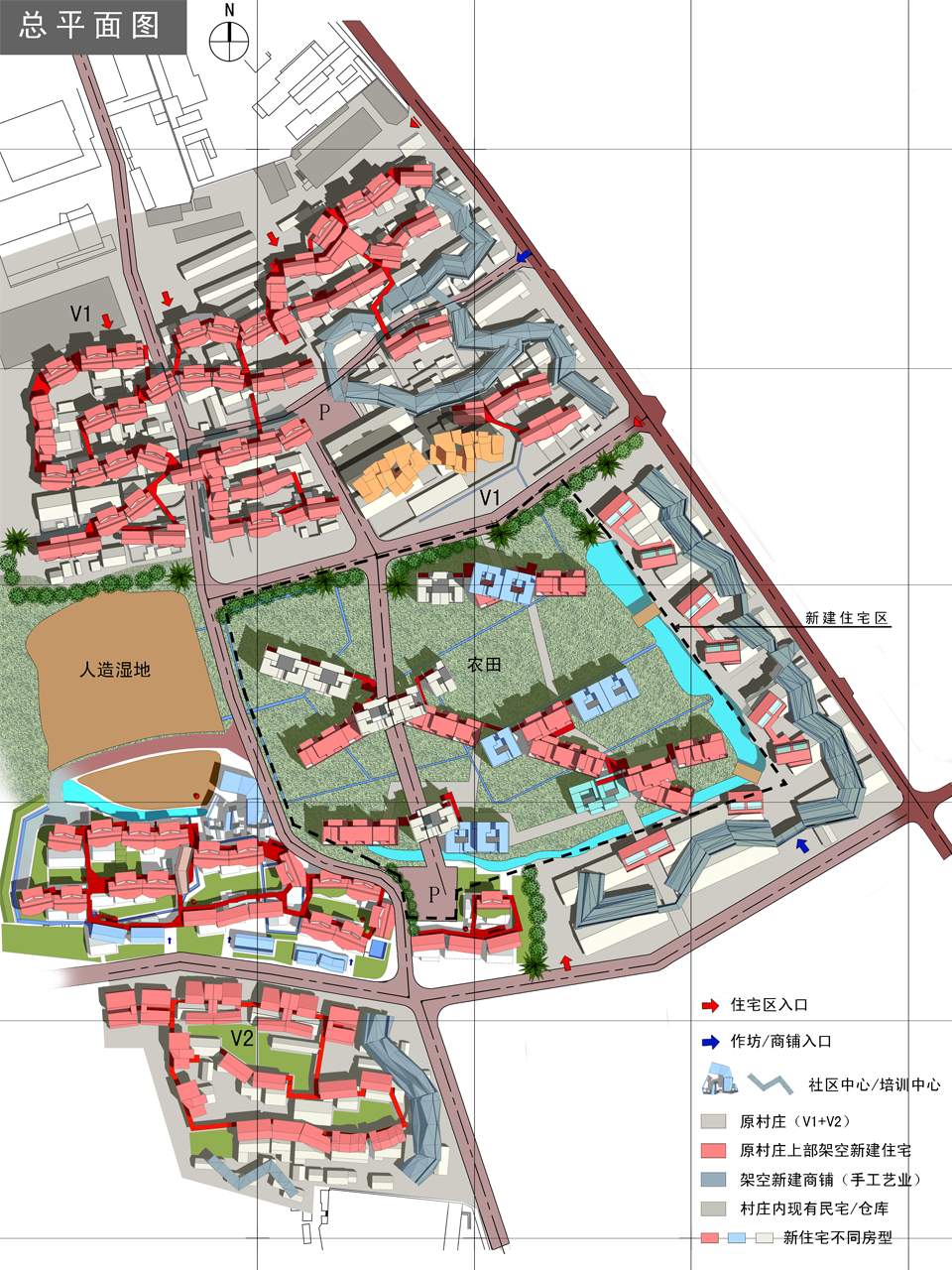

水:雨水的利用,虹六村的曹家角、王家浜这两个村庄地势都较低,而且以前是农田,硬地随之增多,一到降水量多时,大多数小巷都积水,且村庄里的排水管道是村里自己排的。不像市区那样在排放雨水那么有效。村民们的房客(外来人员)有时将泔水或洗碗洗菜的污水直接倒入雨水井。这样便产生了两个方面的问题:雨水的浪费及雨水排放受阻导致雨季积水,若有效地收集雨水,可用之于卫生间的马桶冲刷,或用于浇灌,同时也解决了雨季积水的问题。雨水收集包括两个内容,一是在整个场地内设计敞开式的雨水收集沟,它们主要有组织地收集着地面及建筑物所流径的雨水,再流入雨水池(经过简单的非化学性的过滤)供居民冲洗马桶用,开敞的明沟可与环境艺术设计相结合,为了保证一定的水质,明沟与明沟之间与雨水收集池之间必须是一种流动循环状态,且开敞的明沟上可种水生植物,这样便自然而然地构成了社区内的环境艺术,而不是目前某些小区的所谓“人性化”的喷水池,第二方面内容是住宅内具有一定空间容量来收集雨水,我在两个村庄之间的新建公寓住宅内设计了一些“非功能”的内院,在这些内院里可以种植物,也可以收集雨水。内院的构造是从“石库门”的“内井”沿续而来的。住宅内部的雨水收集可以减少地面雨水收集靠水泵输送的压力,上述收集雨水的方法也同时是减少积水的方法之一。雨水的利用(冲刷马桶及浇灌)与循环水系统都是基本的节水方法,而前者可以更趋于环境艺术的结合。
生活污水:目前虹六村被荒废的农田可改造成人工湿地,人造湿地也许是一种自然状态下简单的初步净化方法之一,从污水池流出的污水经过一定容量的人造湿地后,某些细菌在湿地的上部被治理,而污水中另一部分细菌被沉积在湿地底部,续而再流向一个过滤池,这是初级阶段 “讨氧”作用下的污水处理,可以用于浇灌,它与生物过滤池一样,是一种无污染的环保过滤处理方法。同时人造湿地又是社区内的生态有氧空调,它比水泥硬质地面对温度的反映迟钝,当环境温度急剧变化时,它能通过吸收和释放热量来维持周围气温相对稳定。
虹六村现在有几处零星的“半死不活”的田农及池塘,这些池塘以前都与“蒲汇塘”(河名)相连,若将它们整合成片状的人造湿地,也许是既是环境审美又是具有功能意义的做法。

1 现有平面
2 城市边缘中的两种不同态度
3 总平面图
4 总平示意及交通网络
5 新建住宅建筑

7 现有村庄仓库改造方案
8 V2(村庄2)平面
9 V2(村庄2)架空社区示意图
10 V2(村庄2)架空社区示意图

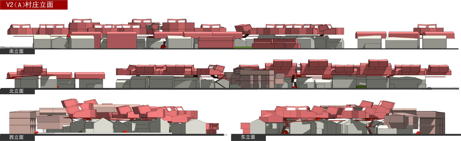

11 V2(A)村庄立面

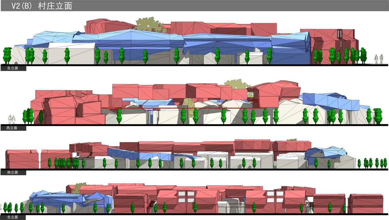

12 V2(B)村庄立面
13 V2村庄横剖面
14 V2(村庄2)架空社区透视
