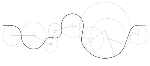

图 1:
通过区域定义和切线逻辑形成的一段曲线。
每一段曲线都通过固定的半径和圆心确定。改变其中的一个点的位置只会影响这个点所在区线片段的形状。

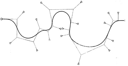

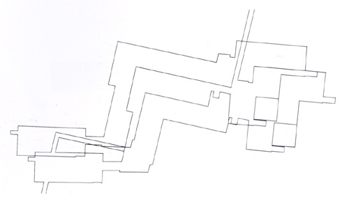

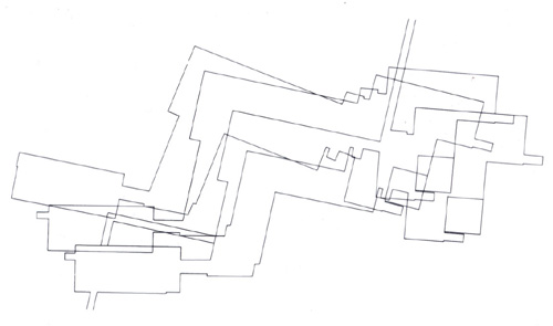

图 2:
一条7度的SPLINE。
SPLINE 上的控制点并不在线上。改变其中任何一个点会对其相邻的一片区域产生作用。

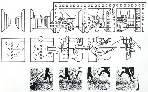

图 3:
Bernard Tschumi 以纽约曼哈顿为基础研究人的身体运动和建筑空间之间关系的简图。
(摘引自Bernard Tschumi 的 The Manhattan Transcripts, Academy Editions/ST. Martin’s Press, 1981, p. 48. )

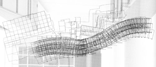

图解 - 一个基于图像说明来分析设计要素内在关系的系统
Peter Eisenman通过定义图解在当代设计中的作用倡导了一种解读建筑设计的新思路。一方面,他认为图解是检验建筑学内在属性过程中的一个部分;另一方面,他也相信这个过程“不是绝对的,而是和我们所处时代的历史状况息息相关。”[6] 众所周知,历史的发展既不是均衡的,也不是可预测的,而是呈一种持续的动态变化。因此,这种不稳定性反过来肯定会影响建筑学的内在属性。对Eisenman 而言,建筑不是对我们现存的社会政治状况的一种可能性再现,而是相应的转化和批判。正是通过”图解”这个系统,使得那些抽象的“功能,基地,结构,美学、政治和社会现象得以更物质化地表现,” [7] (图4) 也就是说,”图解”使得建筑和其所处社会政治状况之间可以进行直观的图面交流。正是通过这种图像式的分析与比较,我们更加深入地认知了这些建筑设计要素之间的内在关系,而且设计也在前所未有的一致性过程中实现了动态性的结果。

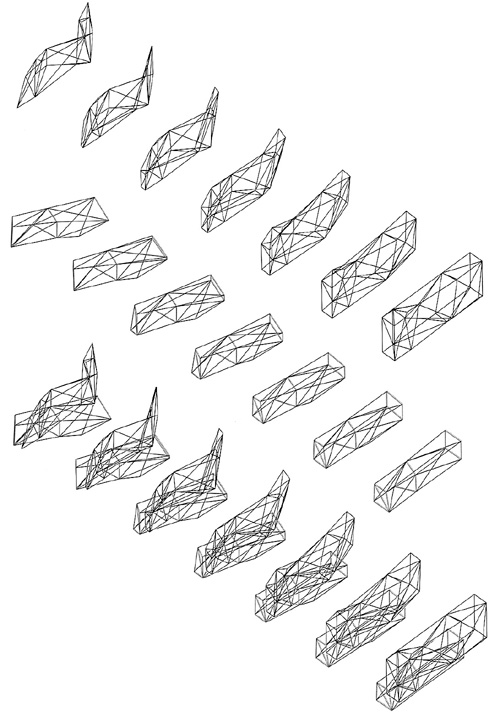

Morphing and Nesting
这是Peter Eisenman 为Bibliotheque de L’IHUIEI 项目用计算机所做的图解分析。它表现了建筑形体通过变形和嵌套两种方法,逐步由简单的巢状盒子转变成扭曲的异角集合体。与传统设计只重视最后的 建筑形象不同,图解是对整个发生过程的表现,而且这个过程最后也变成了总体设计的一个部分。图中所示的变形和嵌套设计技法,是经过分析项目要素得出的结果。

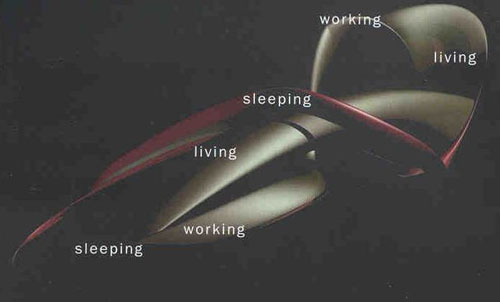

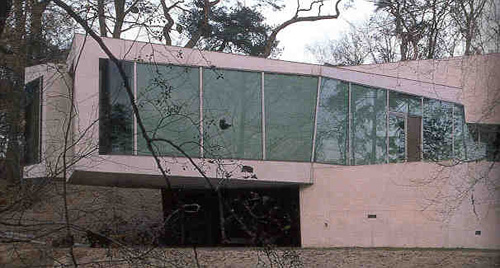

● UN Studio 的Mobius 住宅 (图5-6)
Mobius 圈指的是沿两条相互缠绕的路径形成的一个双重内锁的环面。在这里,这种内锁转换的关系演化成两个人的生活,他们有时候在一起,有时候又分开独立活动;当他们在特定时间相聚就因此产生了公共空间,而它们分开的时候又可能转换了彼此的角色。将两个人一天24小时的功能活动相应地结合在这个Mobius 圈式的空间及场地组织里,形成了这个住宅独特的交织形态。

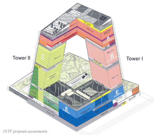

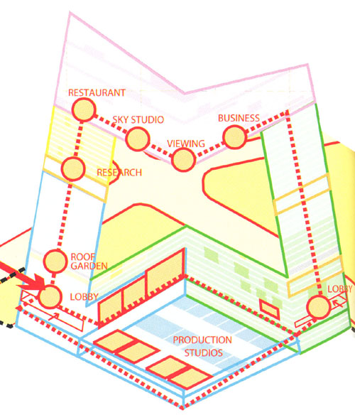

● OMA 的中国北京中央电视台新总部(图7-8)
中国中央电视台包含了有关电视制作过程的所有功能——管理和办公、新闻和广播、节目制作及配套服务。通常由不同部门运行的这些庞大内容总是相互独立和隔离的,但是,在OMA的设计中,上述的各种功能被组织在一个相互联系三维环里面。 从以制作为主共同基座开始,经过两个竖向的塔楼——其中一个以播放为主,另一个以培训、教育和服务为主——最后汇集在以管理为主的悬挑顶部。这形成了一种所谓的集体性空间组织系统。参观者只需经过一条连续的路径,就能够观看到新闻电视制作的方方面面;而里面的工作人员,也随时知晓周边同事的工作性质与状况。

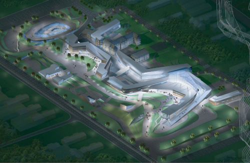

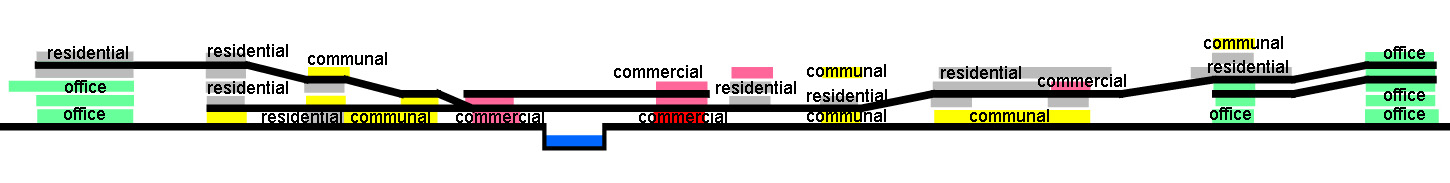

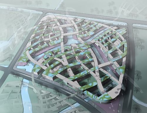

● PURE Design的中国上海朱家角新江南水乡设计竞赛方案 (图9-10)。
在这个方案中,以传统水乡依水而居的发展模式为起点,结合现代居住以车代步的特点,将居住、娱乐、商业、办公、景观公园等功能根据区域内景观流动、活动方式、居住密度与模式,以及空间尺度等基地特征有机地混合组织在一起,形成一个空间交织呼应的当代水乡社区。其中最有代表性的是一种由曲线形线性公共空间组成的动态网络覆盖了整个社区。

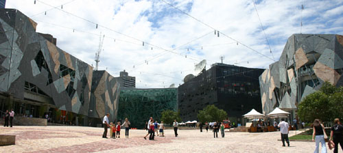

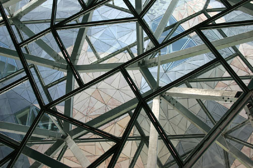

● LAB 建筑师事务所的澳大利亚墨尔本联邦广场(图11-12)
这是澳大利亚维多利亚州二百周年联邦庆典工程之一,其目的是为了彰显澳州政府在保护原始土著文化和推动当代多元文化方面做出的努力和贡献。联邦广场项目以一系列动态形体的穿插和多样材料的交叠实现了这一想法。协调这些多样元素的是以一个锐角三角形为基础的几何单元型,它作为模数应用到了金属、玻璃、面砖等多种材料之中,使建筑表面出现了一种有组织的多样性变化。

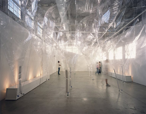

● George Yu 建筑师事务所的建筑装置作品Blow Up (图13)
为南加州建筑学院设计的这个装置品,其球体材料采用可膨胀的乙烯基塑料,并且其柔软弹性的表面上被安装了触觉式的电子传感器。当参观者采用不同力度和方式抚摸揉差其表面时,整个装置会通过传感器的运作相应地产生一系列持续变化的非线性声响。这种人的行为与心理反应同建筑装置之间的互动体验,极大地鼓舞了参观者的好奇心、参与感和合作精神。

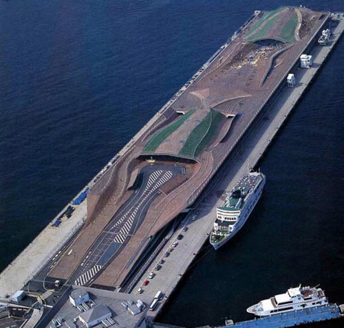

● FOA 事务所的日本横滨市国际海港总站(图16)
这个方案的出发点是成为花园与港口,以及横滨市市民与外来参观者之间的交融结构。这不是一种基于言语说明式的,而是物质性的交融,它涉及到横滨市的公共空间系统和海港的游客流线组织两个方面。你可以看到,建筑的整个屋顶成为基地所处的Yamashita 公园的一个部分,城市景观渗透到了港口;整个建筑表面也自我交叠,它所形成的折缝空间不仅容纳了贯穿建筑不同功能之间的路径,而且提供了结构强度,打破了传统建筑支撑结构和建筑表皮之间的分隔关系。城市与建筑、结构与表皮、表皮与空间交融在一起。

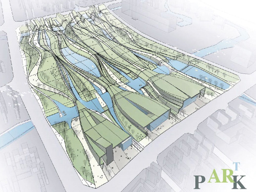

● PURE Design 的中国上海文化公园概念竞赛方案(图17)
作为一个为上海当代艺术提供展览、交流和研究的公共公园,本方案从艺术活动的尺度和模式出发,并结合上海城市地貌的自然生长方式,创造出一种连续分化的基地组织路径,将高大体量的艺术博览空间和独立低矮的艺术家工作室通过连续交织的绿野式艺术交流空间结合在一起。这种建筑与自然景观的动态性融合,为不同艺术活动之间的相互偶遇与激发提供了舞台。

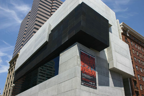

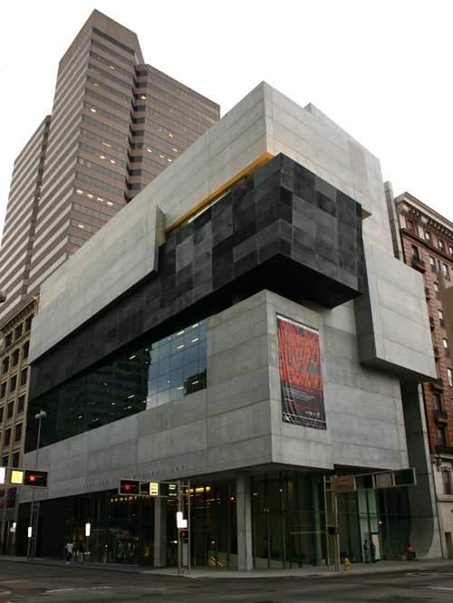

● Zaha Hadid 事务所的美国辛辛纳提市当代艺术中心(图19)
辛辛纳提市当代艺术中心成立于60多年前,是美国第一批致力于介绍和推广
当代艺术发展的机构之一。基地位于正处在某种衰败当中的城市中心,而业主的使命又是向市民大众推介清新、引人注目和具有挑战性的艺术作品与思潮。因此,Hadid 的思路不是采用一般建筑师惯用的和周边环境延续的形式,而是主张一种具有挑衅性的破碎体量来打破现有的沉闷都市景观,将当代艺术富有冲击力与表现力的形式转换到艺术中心的体量当中,使得当代艺术通过建筑融入都市环境和普通市民生活当中。而且,透明玻璃大厅上面的一系列互相咬合的不同建筑形体也和艺术中心所要求的多种大小和不同形状的展览空间相一致。

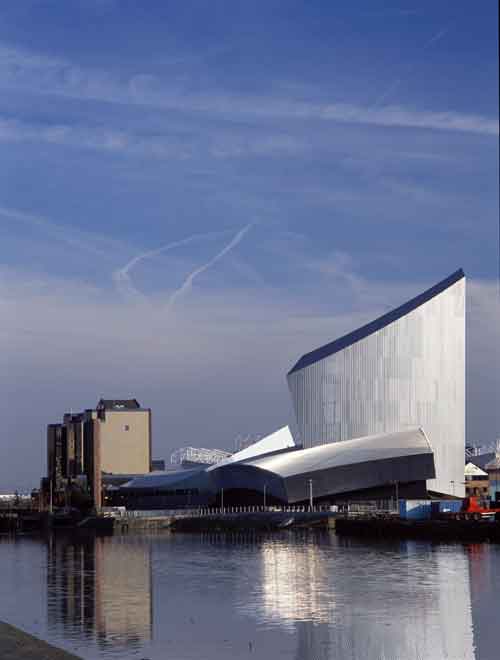

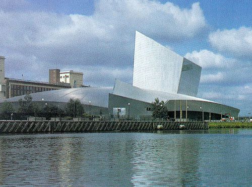

● Daniel Libeskind 工作室的英国曼彻斯特市帝国战争博物馆(图20-22)
方案的构思来自一个象征性的说法 ——“当代世界,(由于战争的破坏)
变成了残缺的碎片,然后它又在这种冲突中实现重组。”[8] 在这里,相互咬接的三大建筑体量就象征着这些残缺的碎片,或者是历史遗留下来的痕迹,在场地上重新拼接。其中底部的“大地”碎片形成了项目的主要展览空间,高耸的“天空”碎片是主要的观景和教育空间,而靠运河的“水”碎片则构成了主要的餐饮和表演空间。大地、天空和水代表了战争发生的三个主要场所, 它们的这种破碎形象将战争和冲突带给人类的冲击和伤害彻底表现,并触人深思地反映了当代生活的特征。

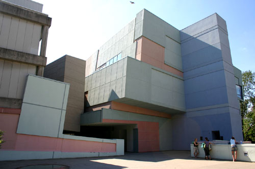

● Peter Eisenman事务所 的辛辛纳提大学设计、艺术、建筑与规划学院(图23-25)
这个项目涵盖两部分内容,一是重新组织现有的13400平方米空间,二是12000平方米的加建空间,包括图书馆、小剧场、展览空间、设计教室和办公等。对于这种扩建与改建的问题,Eisenman 的设计策略来源于基地一侧的地形曲线和另一侧现有建筑的山形轮廓,它们之间的动态关系决定中间加建空间的组织状况。通过借用现有建筑的形式并复制其破碎的轮廓线,再叠加进去流线型的土地形态,他创造了一个波动起伏的建筑形体,不仅和基地的周边文脉紧密对话,而且同室内扭曲变化的动感空间彼此呼应。

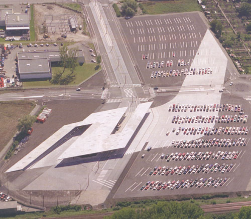

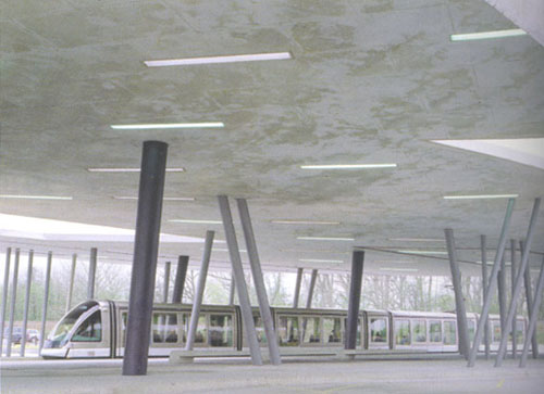

● Zaha Hadid 事务所的法国斯特拉斯堡有轨电车站和停车设施(图27-28)
这个项目的总体概念在于通过交织叠加场地及其上面的线性要素构成一个持续变化的整体。构筑场地的特征来源于基地上现有的各种活动,如汽车、电车、自行车和行人等所形成的运动流线模式。这种线性的要素不仅延续到建筑当中形成了同样线性的家具、顶棚灯具和地面条纹;而且应用到停车场设计当中,使得停车空间从最顶端的正南北方向开始,逐渐扭转角度以和基地边缘曲线的变化相呼应。整个建筑模糊了自然与人造环境之间的界限,让场地与建筑密不可分。

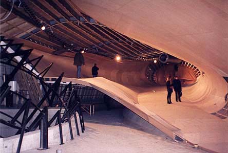

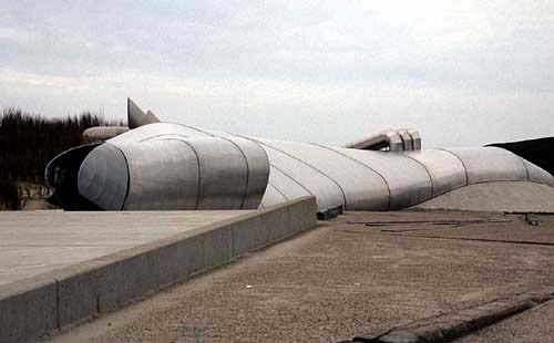

● NOX 建筑师事务所 的 荷兰水博览馆(图29-30)
NOX相信建筑应该变成“epigenist 空间”,这个词来源于Sanford Kwinter, 意指“一个场地:它连续和不断变化的系统以一种持续调整和修正的状态影响外部系统并做出相应的反应。”[9] 以此为基础,水博览馆的内部空间处于一个不断转换流动的过程,没有哪两个室内剖面是一致的,人每走一步的接触到的信息都不同。整个建筑就象是从地里长出来一样,也没有哪个部分是水平的,其间地面转化成墙面,墙面又转化成屋顶,三者没有界限。
