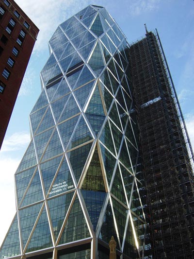

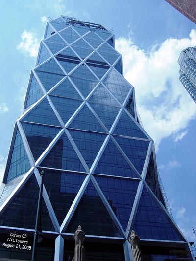

当赫斯特公司的2,000名雇员重返他们在建筑师诺曼·福斯特(Norman Foster)主持下耗资5亿美圆扩建的总部时,他们将首先走进一个清新的大厅,这里的空气时刻保持更新并经过过滤。赫斯特的行政人员称这里空气的质量甚至比外面的更好。“我们将拥有这个城市建筑物中最清新的空气,” 赫斯特的房地产和设备规划主任布莱恩·G·舒瓦格尔(Brian G. Schwagerl)日前在视察项目时自豪地说,“其他所有的东西都出乎预料地好。”
休息大厅的辐射石地板在冬季可产生热量并在夏季吸收热量。雇员们可乘自动扶梯穿过一个三层楼高的刻纹装饰的瀑布,其功能是为大厅增湿并降温。
大楼的窗户用的是比利时生产的涂层玻璃,在将太阳热辐射屏蔽的同时起到透光的作用。内墙设计的最小化使得哪怕没有在临窗办公室工作的人都可以分享到阳光。

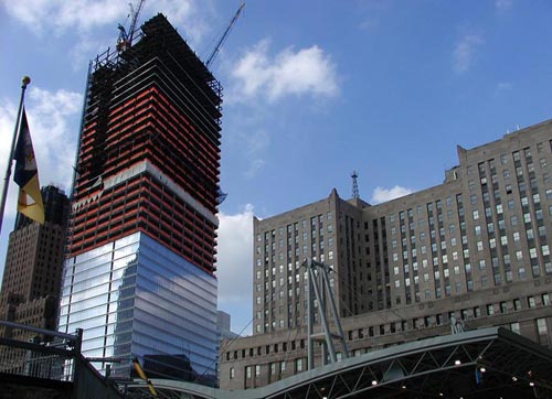

虽然7号世界贸易中心最先得到了其黄金评级,但该塔楼是绿色建筑委员会实验性的主体和外壳评估项目。到目前为止,其已经拥有三家租房主顾,而斯里维尔斯腾先生就租了一层。赫斯特塔楼由于其绿色指标延伸到了内装修项目:从无甲醛家具到用100%的可回收材料制造的且无化学物质的地毯,其获得认证时将更有优势。
“相比之下,7号世界贸易中心只是个空架子,”一位帮助世界贸易中心项目开发耐用设计指导方针的建筑师伦道夫·R·克拉克斯顿(Randolph R. Croxton)这样认为。“其他项目已经完全实现了(绿色建筑指标)。”
在具有1928年装饰艺术风格(Art Deco 1928)的石料质地的赫斯特大楼之上修建现代风格的玻璃塔楼的过程中,罗德·诺曼在更换了原有六层总部内部结构的同时还保留了大部分材料以备未来之用。
赫斯特塔楼的斜纹格子框架比同样大小的传统框架要少用20%的钢材,即大约2000吨钢材。结构钢材中的85%以上是可回收材料。地板和天花板的方砖也是用可回收材料制造的。
能耗是被精确控制的。当赫斯特的雇员们到外面吃午饭时,他们的灯很计算机将通过动作传感器感知其暂时不在办公室而自动关闭,直到使用者回来。依靠自然光射入的量的大小,光传感器将调节人造光线的强弱。
赫斯特塔楼的大厅主要依靠辐射石地板来调节冷热。埋在地板里的管线将热水从循环系统中泵出,所产生的热量可在地板上6英尺高的空间中形成一个舒适的空间。在炎热的季节,冷水被泵出,以吸收阳光照射在地板上产生的热量。福斯特合作公司(Foster & Partners)的一个高级合作者布拉顿·霍(Brandon Haw)把这种效果比作在大热天走进一教堂的感觉。“所有的石头都是凉幽幽的,”他说。“这是一个巨大的空间——我们不想只是将空气的负担甩给它。”
建筑的屋顶设计成可收集雨水的结构,这将使泄入城市的下水系统的雨水减少25%。
收集的雨水会被储存在地下室里一个14,000加仑的回收水箱中,用于补充办公室空调系统中蒸发的水分。这些水还被注入一个特殊的抽水系统,用于浇灌建筑物外的植物和树木——还用于大厅里的水雕塑:“冰瀑”。

7号世界贸易中心因其高密度而得了一分——比周围的修得都高——因其临近公共运输枢纽又得一分。“95%以上的使用者都会通过公共交通系统抵达此地,不管是步行还是骑车。” 卡尔·加里奥托先生称。因为由大卫·M·蔡尔兹(David M. Childs) 所设计的7号世界贸易中心是一座主体和外壳结构的项目,建筑师和施工方可能只会在建筑的外部结构、基础部分和大厅方面强调环保问题,而不是使用者的区域。建筑内部的结构钢材中近30%的部分是可回收的,相当于建造过程中所浪费的。负责项目的提西曼建设公司(Tishman Construction Corporation)在施工过程中使用的是低硫燃料。
该建筑的天花板拥有一套日光减弱系统来调节可利用阳光的强弱,其巨大的水箱可储存雨水。建筑在大约700英尺高的顶部设有进气口。加里奥托先生称如果在底层发生化学制剂泄露的情况,从进气口吸入的高质量空气将稀释被污染区的有害物质含量。
加里奥托先生还称,“建造绿色世界贸易中心的支出至少要比预算多出5%。在2002年,当项目还在构思阶段时,生产商和供应商并不是太认可这一点,但现在可持续设计是主流,供应商、承包人都认识到了。”
