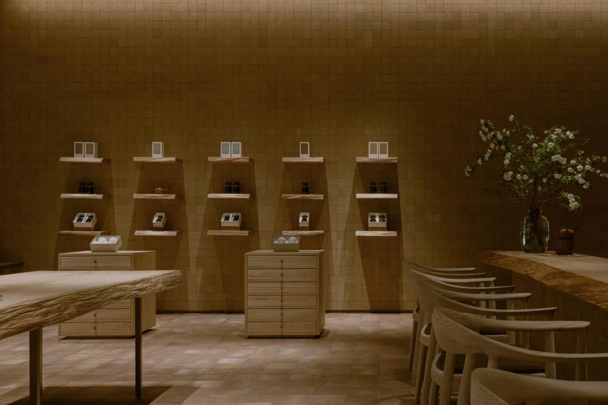

为了将茶本身融入室内设计,小大工作室与总部位于北京的土上工作室(Onearthstudio)合作开发了一种“茶土砖”( tea-earth brick),用于覆盖该店80%的墙壁。

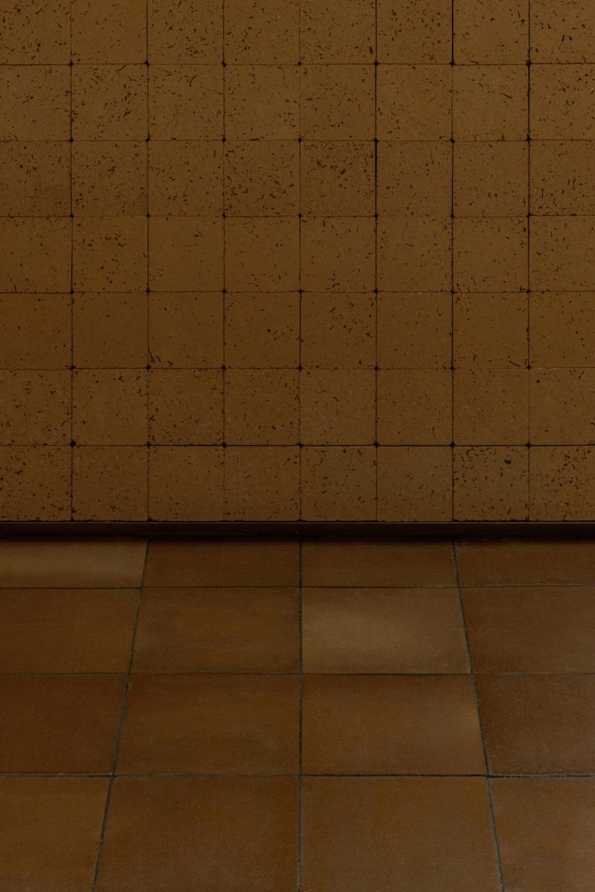

这些砖块是在工厂里用类似于夯土建筑建造的工艺模制的。这种低碳工艺产生了一种环保无毒的材料,具有多种天然颜色。

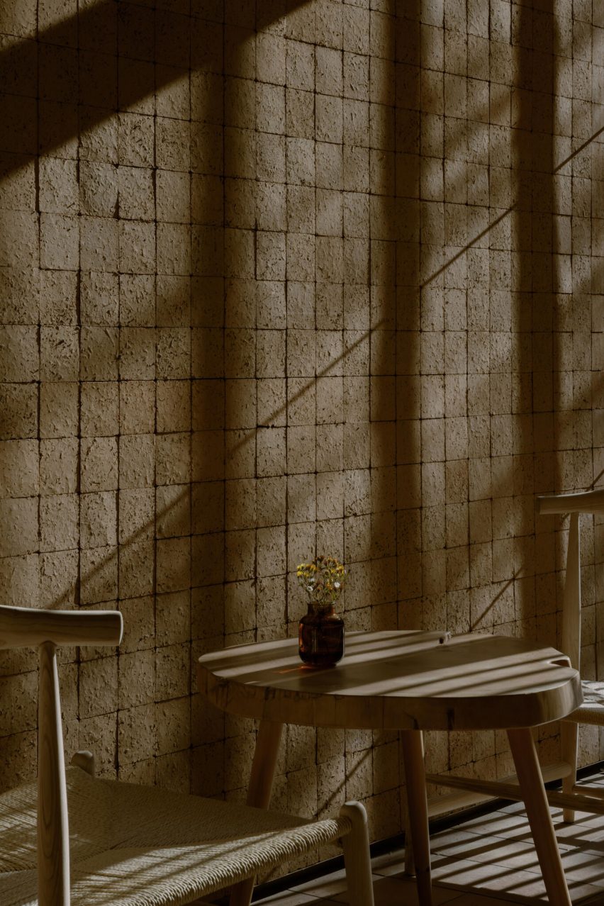

小大工作室测试了不同的土壤类型和茶叶品种,以实现砖块的一系列色调和质地,同时保持材料所需的强度。
使用的叶子是茶叶生产的剩余茶叶,否则会被当作废物丢弃。碎茶叶创造了一个可以近距离看到的纹理表面,而组装好的砖块从远处看则显示出自然的色调变化。
该项目的砖块尺寸紧凑,为10乘10乘3厘米,适用于外墙、门和家具。

选择了红色版本的砖块,以形成空间内的焦点,而周围的墙壁则采用了更柔和的黄色调,有助于营造放松的感觉。

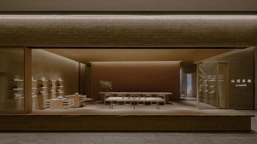

这些砖块还被用来为主立面建造一个过梁,通过折叠门窗,商店可以完全对外开放。
在内部,该空间被划分为不同的功能区,入口内设有宽敞的销售展示区和服务柜台。
不同高度的架子和柜台用于展示各种产品,而装有样品的抽屉则让顾客了解不同类型的茶,并闻到不同的香气。

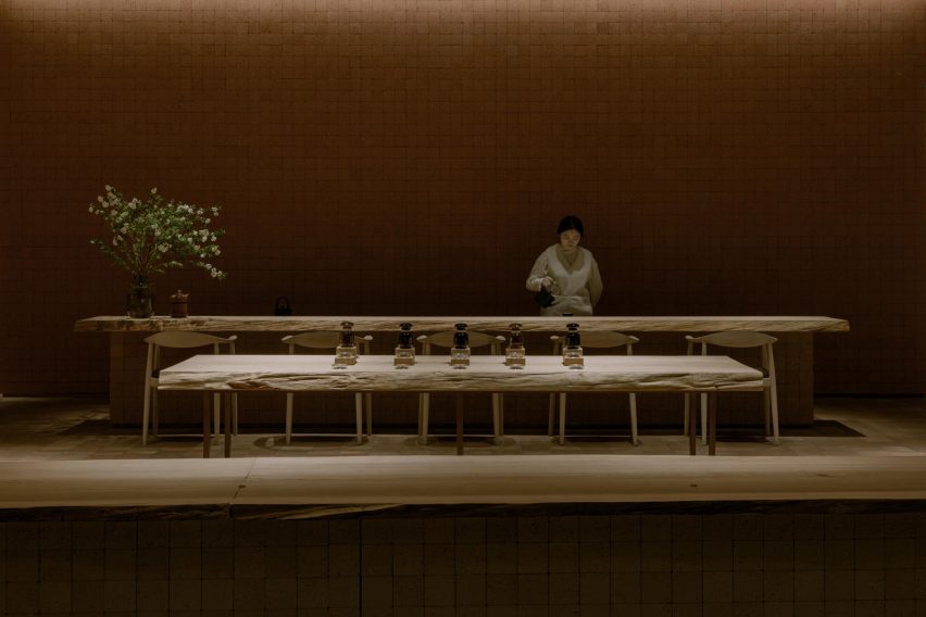

茶道在一个比典型的咖啡柜台低的酒吧进行,以提供更舒适的体验。酒吧和其他家具元素的顶部是细木,有助于空间的自然外观和感觉。
商店后面是一个私人休息区和一个VIP茶室,形状像一个传统的茶馆,有一个暴露的倾斜天花板。通过较暗的准备区域进入,自然采光的空间通过在墙壁和天花板上应用纹理效果而变得柔和。
