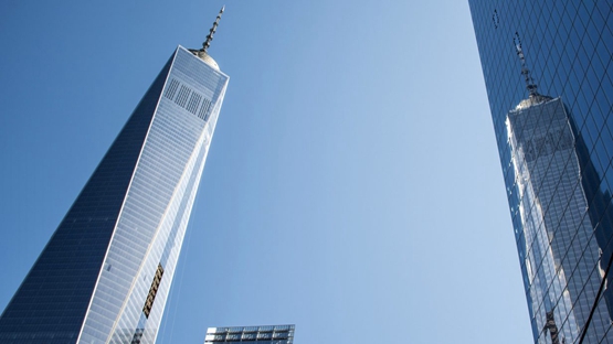

纽约市通过了一项法案,改进城市建筑规范,要求新的玻璃大厦对候鸟更安全。
纽约市委员会的法案要求,新的玻璃表面高度超过 75英尺(23米)以上的高层建筑,表面要图案化,使它们对鸟类更明显。
这项立法以41票赞成、3票反对获得通过,并将于2020年12月生效,旨在减少因撞上玻璃而死亡的候鸟数量。
据CityLab报道,美国建筑师协会(American Institute of Architects)、美国鸟类保护协会(American Bird conservation)和纽约市奥杜邦协会(New York City Audubon)的分会都支持这项立法,它们保护了五个行政区的鸟类。该法案最初由布鲁克林市议会议员拉斐尔-埃斯皮纳尔提出。
该法案包括一套对鸟类友好的设计和施工指南,建议使用熔块玻璃,玻璃表面有陶瓷线或点状标志。这种调整将降低透明玻璃建筑的透明度,使它们更容易被鸟类看到。
现有的琉璃大楼不受新规定的影响,但需要进行翻新。在绿色屋顶上建造新的建筑,无论高度如何,都必须满足新的要求。
