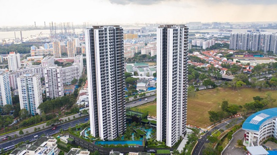

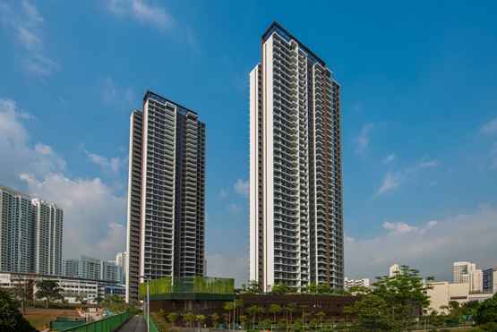

法国布伊格-巴蒂恩特国际建筑公司(Bouygues BA Timent International)在新加坡建造了“克莱门特天篷”(Clement Canopy),这是一对140米高的预制混凝土模块大厦。
布伊格-巴蒂恩特国际建筑公司声称,新加坡的这个开发项目,创造了最高模块化塔楼新的纪录。

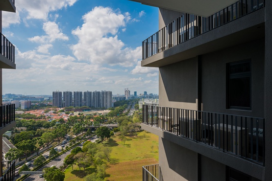

塔楼的正面由混凝土粉刷而成,带有铝窗框。

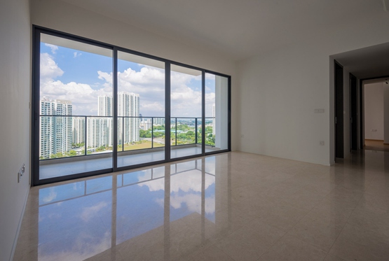

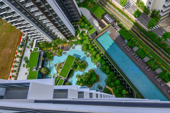

“克莱门特天篷”拥有505套两床、三床和四床公寓,底部设有游泳池综合设施。
