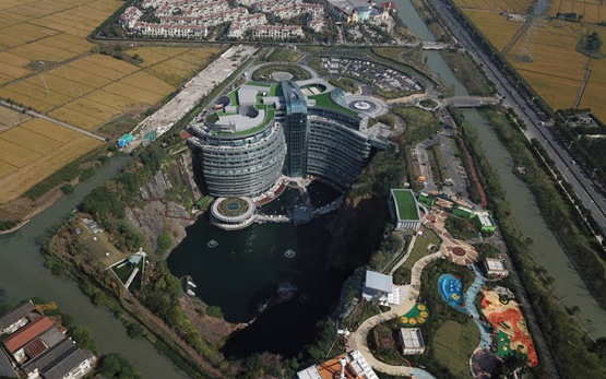

据报道,“世茂仙境洲际酒店”(Shimao Wonderland Intercontinental hotel)在上海附近一个88米深的废弃采石场开业。
这个由总部在伦敦和上海的JadeQA工作室设计的有337间客房的酒店,位于前采石场地下16层,被该工作室描述为一个“地刮刀”(groundscrape)。
建筑师马丁-乔赫曼(MartinJochman)在为阿特金斯建筑事务所(Atkins)工作的时候为Quarry酒店创造了这个采石场酒店的概念设计,并在2006年赢得了一项竞赛。后来,他建立了自己的工作室Jade+QA,在那里进行这个项目的设计。
马丁-乔赫曼说:“这个建筑的灵感来自采石场本身,其自然环境需要遵循道家的阴阳原理,与新开发项目完美平衡。”

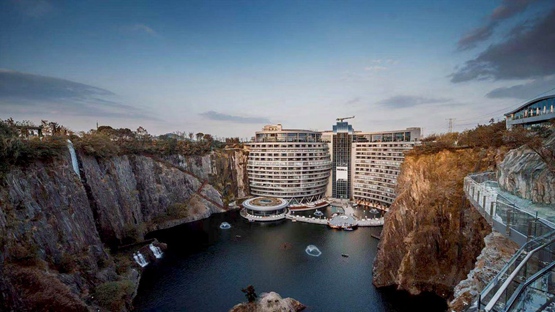

这幢钢框架建筑,附着在挖掘的充满水的采石场一侧的悬崖面上,只有两层高于地面,最低两层低于水面。

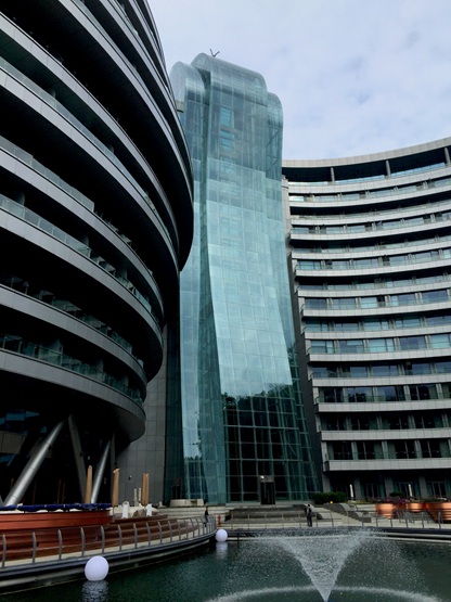

房间围绕着采石场的墙壁,有一个“玻璃瀑布”结构,包含建筑物的观景电梯。通过电梯,可以进入所有楼层。
马丁-乔赫曼说:“建筑群的三个主要元素来源于场地的特征和位置。”

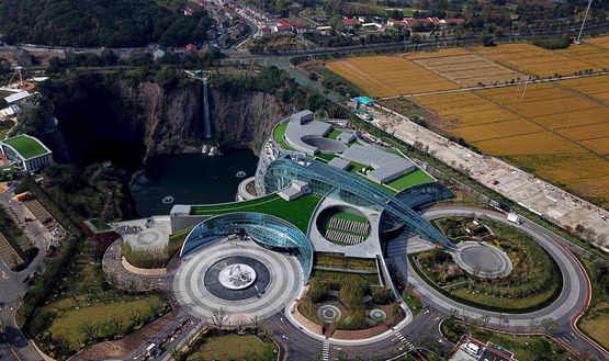

“‘绿山’;地面以上建筑的两层绿色屋顶部分,即‘空中花园’;凸凹的S形客房翼楼;中央玻璃‘瀑布’。”
酒店的公共区域位于主客房的上方和下方。地上两层包括采石场酒店的接待处、餐厅和会议设施。

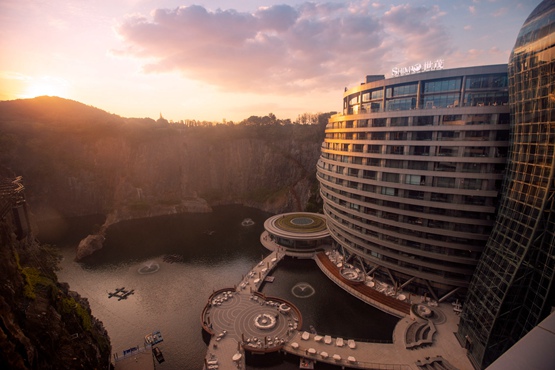

游泳池和其他会议设施位于湖边,地面以下14层。水下两层包括一家餐厅和其他卧室,面向水下水族馆。
