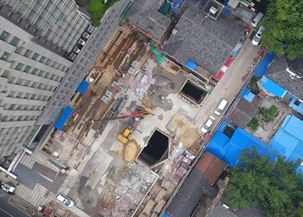

走进施工现场,没有随处可见的飞灰与尘土,工地常见的深坑也被建筑附近几个小小的洞口取而代之。走进建筑地下,豁然开朗——这里静静躺着深不见底的车库,上方的老建筑却没有遭到丝毫破坏。

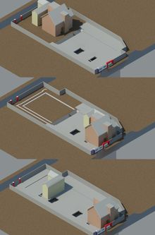

首先用千斤顶将房屋托举至1米左右的高度,开始平移。原本在场地北侧的北京西路57号被挪至南侧,在北侧开始逆作法施工。等北侧的地下楼板完工后,将32号与57号两座建筑一起平移至北侧,开始南侧的施工。最后,将原本在南侧的天目路32号“归位”,返回南侧。两座建筑共经历了四次平移。
四次平移示意图

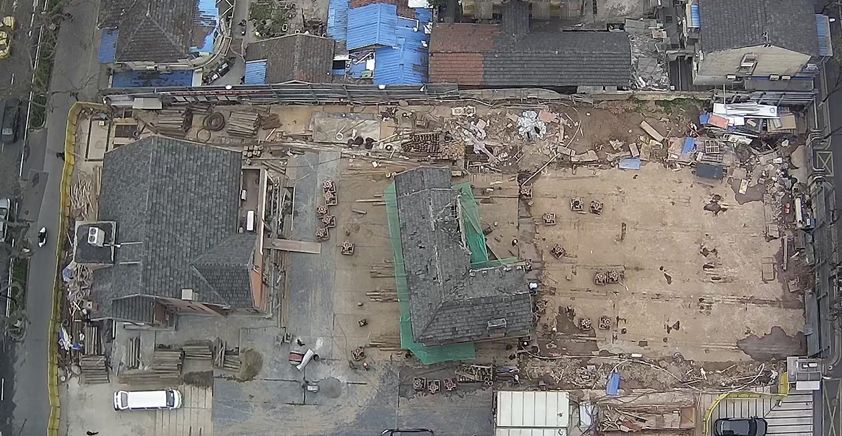

施工现场,俯拍老建筑被平移

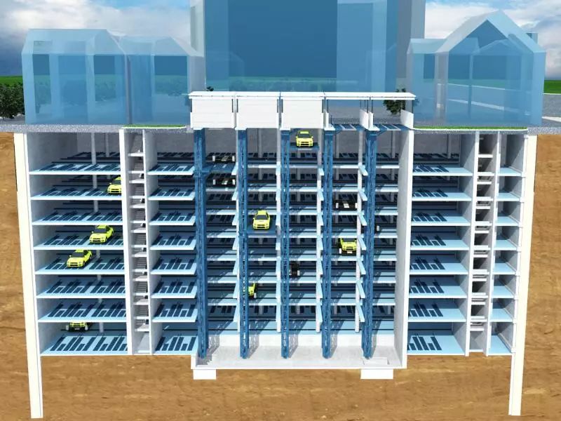

深层地下车库示意图
