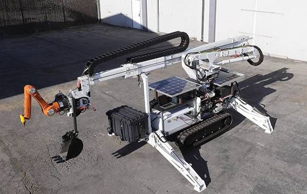

MIT多媒体实验室制造的数字建筑平台(DCP),是可移动的(最高速度0.5米/秒),并且是自己自足的。它是电池供电的(有几块太阳能电池板,也可以增加更多),所以只要有阳光,它基本可以一直运行下去。除此之外,DCP模仿了许多3D建筑打印机的功能:它可触范围很长,最大可打印量为2786立方米。机器人由两个机械臂组成,样机模型基本是模仿人类的:有一条很大很长的机械臂,自由度为4,可以完成整体动作,以及一个小的,灵敏的6自由度Kuka机械臂,可以完成精细动作,像我们的手和指头一样。将它们组装起来,总共的系统花费达到了244500美元。

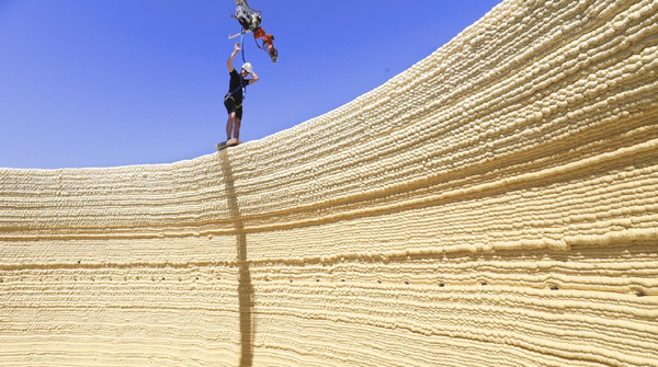

DCP使用的建筑技术其实很直接:小机械臂的末端有一个喷雾器,能够将两种化学物质结合起来形成液态的聚氨酯泡沫,可以快速扩张和硬化。你可以对DCP进行编程,让它打印出你想要的任何东西。在上面的视频演示中,它打造了一个14.6米宽,3.7米高的开放式半球圆屋顶,速度是1.728立方米/小时,在每一层的顶部接着打印下一层。实际上,DCP不是直接用泡沫构建整个结构,而是在制作一个水泥模板:两面泡沫墙,一个嵌在另一个里面,在去掉管道和电子设备这类东西之后,中间的空间用来倒入水泥,这样可以形成一个更永久且可以复原的建筑(或者用土,或有必要时其它材料也可以)。完成之后如果把泡沫放在原地,只是增加了建筑的绝缘性。但是即使只有泡沫,没有混凝土,这个建筑的强度也能承受一个吃饱饭的研究生在上面玩跳房子:
由于泡沫干得很快,所以完全有可能用它做一个圆屋顶,因为连续的层不需要直接放在其它层的顶部。甚至可以将它进行90度翻转,可以造成平屋顶或者没有支撑的架子和板凳。当需要额外支撑时,研究人员用自动嵌入钢筋,以及自动焊接成刚性形状的链条进行了实验,概念图如下:

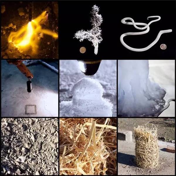

为了能在任何地方都可以建造需要的结构,DCP需要两样东西:能源和材料。能源是个麻烦的事情,但是没有什么技术壁垒,因为(理论上)只需要能够保持机器人的动力和运行的太阳能板和电池就可以。建筑材料更具挑战性,因为我们无法轻易地就从零开始制作喷雾泡沫的原料,即使它是目前这些方法中最理想的一类原料。研究人员也做了一些初步试验并且取得了成功,他们使用了电烧结玻璃粉(electro-sintered powdered glass),热沉积冰(thermally deposited ice)以及含砾石和干草纤维的压缩土(compressed earth containing gravel and hay fibers)。使用哪种材料取决于你想建造什么东西,这些材料基本在当地都能批发。
