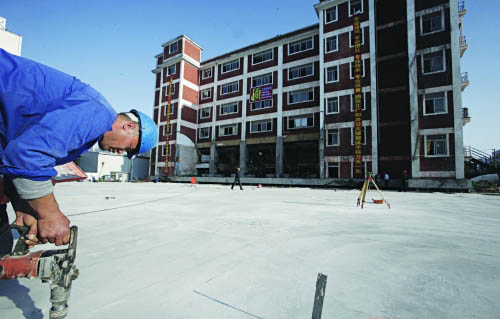

在杨浦区通北路济宁路口,有着78年历史的原英商正广和公司大楼将整体平移38米。目前,前期准备工作即将结束,11月1日将首先向西平移5.388米,这是上海迄今为止最大的老建筑平移工程。

324个千斤顶托起老建筑
整个房屋被用托盘梁托起,通过“PLC”(可编辑程序逻辑控制器)控制的液压同步平移顶升系统,使用液压千斤顶将大楼平移。“通俗地说,就是原本大楼通过框架柱支撑房屋的重量,现在这些重量落到了324台额定顶力为100—150吨的千斤顶身上。”郑华奇解释称,而在大楼东侧和南侧则分别放置了12台和16台200吨的平移千斤顶,通过电脑控制这些千斤顶的顶推力和位移,最终让大楼顺利“走”到预先设定的位置上。
说起来简单,不过由于大楼是折线移动,加上大楼局部荷载集中,每个受力点所需的力各自不同,稍有差池,很可能对老建筑本身造成无法想象的损伤。工程人员反复计算,精心布点千斤顶的位置,来控制顶推过程中的位移和姿态,让同步精度误差在±2.0mm,保证老建筑安全移位。
目前,前期准备工作已经初步结束,预计下月1日先向西平移5.388米,11月10日后再折线向北平移33.258米,至11月20日最终结束平移工作。
目前,新址位置的两层地下室已经建好,根据规划要求,此次平移到通北路济宁路路口后大楼还将逆时针旋转1度,以保证新老柱网的完全对接。此外,平移完成后,通过加固改造,将使大楼整体抗震级别达到抗震7级,以满足新的使用要求。
