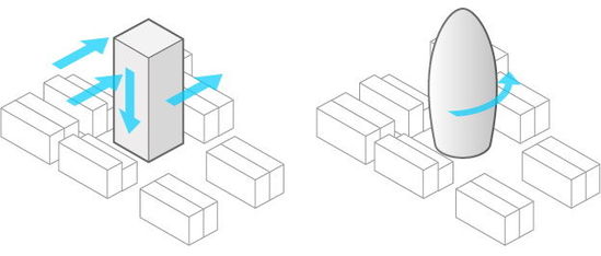

由于摩天楼的存在,通常停留在街面上方的强风会被迫向下移动,每秒的速度可达到20米。一个典型的例子就是伦敦中部的中间点大楼,这座摩天楼与盛行西风垂直,风沿着牛津街一路前行,撞上这座建于上世纪60年代的摩天楼的巨大正面后向下移动,导致底部变成多风地带。建筑工程师阿德里安·坎贝尔表示:“我对此深有体会。每次骑自行车经过这座建筑,我都会遇到风。”值得一提的是,圣玛丽阿克斯大街30号的瑞士再保险总部大楼(绰号“腌黄瓜”)便由坎贝尔设计。
很多高层建筑底部的强风会形成小气候,温度低于周边地区。如果温度低于体温——英国经常是这样情况——风会将暴露在外的任何身体部位的温度降至与周围空气一样的程度。庆幸的是,建筑师能够利用巧妙的设计,避免这个问题。坎贝尔表示“腌黄瓜”的曲面可以让风绕过这座建筑,而不是向下移动。夏德大厦虽然没有采用曲面设计,但多面锥形外形也能起到类似效果。此外,建筑师也可以在地面附近建遮篷,保护行人免遭强风侵袭。
