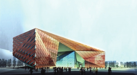

2日,位于成都天府广场西侧的成都博物馆新馆主体钢结构全部完工,总用钢量达1.4万吨。据了解,该馆建成后将是西南地区最大博物馆,采用全钢架建筑,是北京“鸟巢”总用钢量的十分之一左右,个别施工技术比“鸟巢”更复杂。
据现场施工负责人介绍,博物馆新馆北侧的地上5层建筑将“悬空”,最高点距离地面34米,“悬空”部分总重达2000吨。为保证抗震能力,施工时在地下22.8米的筏板基础顶面与地下20米深板间设置了361个橡胶隔震垫,设计抗震设防烈度为8级。
成都博物馆新馆设计层数为地上5层、地下4层,东西长60米、南北宽210米,建筑高度46米,主体结构全部用钢架焊接,外部看上去是网格状的立体几何面结构,内部设计有30多部电梯,能把游客输送到博物馆的每个角落。此外,还设计了与天府广场地铁站相连接的通道。
