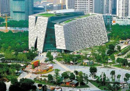

被称为“国内目前倾斜角度最大的框架结构”的广州图书馆新馆,自4月29日向公众开放首层大厅。这座最“斜”的建筑里里外外有何玄机?记者也来一探究竟。
劲:新馆可抗高震级地震
和一般建筑的四平八稳相比,新馆“太斜”了。进入新馆大堂仰望,只见两栋巨大的楼房仿佛是向着对方倒去,最后“撞”在了一起,互相支撑着———真的好“斜”!
新馆地下两层,地上十层,建筑高度约50米,建筑设中庭,把新馆分成南楼和北楼。其中南楼整体向北倾斜6.8-14.8度,北楼南侧柱向南倾斜8.3-12.67度,北侧柱向北倾斜2-14度,中间部分分开叉柱倾斜达17度。这是国内目前倾斜角度最大的框架结构。
倾斜度如此之大,它安全吗?
施工中采用的倾斜独立柱及树状结构十分复杂。在八层结构合拢前,南、北楼均属悬臂结构,全靠首层柱的抗弯、抗剪能力支撑。因此,为确保施工安全,每一层楼面浇注完毕,在确保砼强度达到设计要求后才能往上施工。施工中时刻对多条典型柱的变形和内力进行监测,即时掌握柱子的变形情况,防止倾覆。
南楼、北楼起到八层后,通过万向铰和连杆的安装,将它们连为一体,这样,便实现了整体结构的稳定和安全。“万向铰”就像关节,通过它,保持手臂的稳定和灵活。
新馆刚刚进行了抗震能力测试,检验合格,可抗高强度地震。
精:每扇玻璃窗都需特制
据介绍,图书馆平面是半月形的,各层平面面积均不相等。因此,在选择采购装饰材料时,缺乏统一标准与尺寸,甚至连一扇简单的玻璃窗都需要特殊定制。
更困难的是,该建筑里面倾斜角从1.6度到17度不等,外形呈现扭曲不规则凹凸感,造成外立面建设困难。
据悉,整个外立面石材幕墙面积约为25万平方米,累计约有10万块石材,大小尺寸不一,切角不一,规格就近1.6万个。
