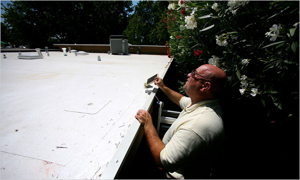

在美国加利福尼亚州的萨克拉曼多,一家国营公司的经理基姆•沃尔德里普和他的妻子每年夏天都受到热浪的煎熬。他们的住房内部的温度达到华氏115度。为了保护他们的4个孩子,他们不得不开启空调。
但今年夏天情况起了变化。基姆•沃尔德里普说,在室外的温度是华氏100度时,室内的温度是80度。他们的解决办法是安装新的白色反光的屋顶。专家说,这种屋顶不仅可以节约能源,而且是帮助地球降温的一种方法。

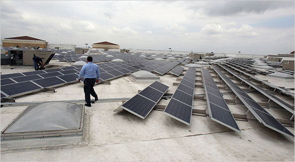

图一、加利福尼亚州的一家沃尔玛商不仅安装了“冷色屋顶”,还有太阳能电池板,减少了它的能源消耗。
图二、白色屋顶帮助美国居民基姆•沃尔德里普的住房降温。
最近这个月,基姆•沃尔德里普的三卧室住房消耗的电力,比上年同期少10个百分点。(如果家庭在工作日运行它的中央空调,这种节约就更多。)
从迪拜到新德里,到日本的大阪,反光屋顶受到寻求控制能源成本的地方官员的欢迎。在美国,反光屋顶在十年中被作为新的“沃尔玛百货商店”的标准设备。沃尔玛在美国的4,268个商店,有75个百分点以上安装了反光屋顶。
