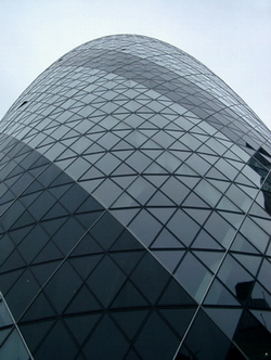

在伦敦市区,直刺天空的是一幢590英尺高的玻璃外墙办公楼。这座办公楼于两年前完工,人们经常说它的外观像一种腌菜,特别像黄瓜;或者像一艘飞船立在那里;或者像一支雪茄套上有网眼的长袜。这座似乎不成功的建筑物明显地改变了伦敦的风景线。但是,这种变化是否对伦敦地平线的景观是一种增加,是否是一种暗示,是否是未来高层建筑物市区的先兆?

福斯特愿意讲述这幢建筑物的环形设计、生殖器似的外形和精密的幕墙系统——在通气孔之间设置两层玻璃——是有目的的,不是异想天开。他们使用了以下的技术战略来保存能源。
1、尽量缩小建筑物外壳与楼板面积的比率(skin-to-floor area ratio),以缩小外部幕墙(exterior curtain wall)表面积,防止冬天热量损失和夏天热量增加。
2、尽量增大玻璃面积,让日光进入建筑物,实现自然照明,从而减少使用电灯。
3、在建筑物内使用自然通风,以改善空气质量,同时进一步减少机器设备的使用,并减少能源消耗。
4、将广场和购物中心建造在圣玛丽斧头街30号的底部,更适合居住。同时创造了一幢符合空气动力学的建筑物,有助于消除一般直线型高层建筑物下容易形成的强烈阵风。
5、减少了建筑物的风负载。从而要求使用较少的结构材料,使用较少的嵌入式能源。这是符合空气动力学形状建筑物的另一个好处。

但这幢建筑物忽视了它的场地。完美的圆形和同样的外表面从顶部到底部,它根本不承认方向或方位的差别。从它的形状和表面组合来看,它根本没有注意到它的邻居。没有注意到它的东南西北四个方向对着的是什么。你能够将这幢建筑物放在别的任何场地——城市或郊区,放在任何环境或任何大陆,它也有可能适应或不适应。
它的紧凑的幕墙,采用三角形结构的格子,紧贴像雪茄的建筑物,结果是缺乏大建筑物的建筑尺度和空间关系的感觉,缺乏任何尺寸的分级、布置和缺乏一些明显的元素——例如门、窗户、墙面或建筑细节的清晰度。在建筑物的外表面后面,6条边的暗色玻璃,与多楼层的通风空间配合,它的螺旋线从底部逐渐到达圆锥形屋顶的尖端。然而,图形重复的表面显得呆板,不像一个黄瓜的表面。
观看这座建筑物,观看它的突出顶部和肿胀的中部,引起了三个想法:那就是有点大、有点奇特、有点内凸。
