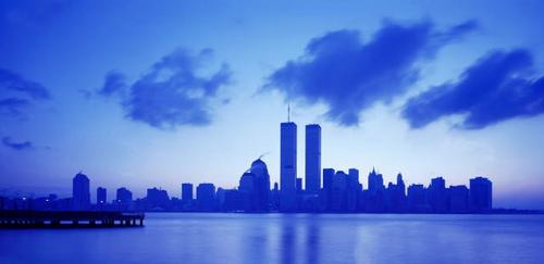

尽管在“9.11”事件中“双子塔”遭到攻击,在全世界,摩天楼继续如雨后春笋般出现。它们比以前的摩天楼更高,设计更大胆。但大部分仍然是豪华的纪念碑式建筑。

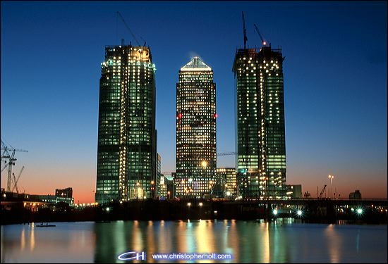

一些公司的总部,例如汇丰银行和花旗银行大楼建设在伦敦东部的“金丝雀码头”(Canary Wharf),它们使上述规则变形,但没有违反它们。因为是单一的公司占有它们,它们很少屈从于租赁市场的变化。它们一方面将摩天楼作为“广告牌”,一方面作为经营管理工具。这是值得的超额支付。这就促使一些公司申请建设摩天楼。纽约“摩天楼博物馆”的馆长卡罗尔·威利斯称公司大厦为“摩天楼建筑物中的‘卡迪拉克’”。

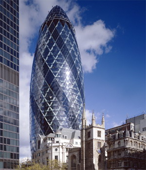

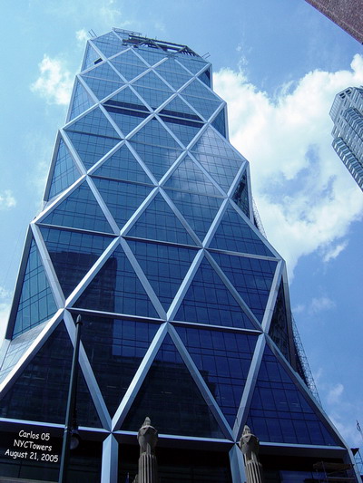

Grimshaw Architects建筑师事务所的建筑师内文·西多说:“用了80年的时间,玻璃技术才达到米斯的设计要求。”半透明的摩天楼,除了外观漂亮之外,它还缓减了摩天楼最坏的东西之一——它投在下面街道上的长长阴影——现在,各地的建筑师都提出了这个问题。薄膜技术(覆盖在玻璃表面,可以隔热,但让光透过)和“自洁式”玻璃,现在成为建筑标准。另外,玻璃成形技术的发展,使米斯的概念设计现在看起来已经相当保守。目前,在玻璃成形技术方面有代表性的是伦敦的“圣玛丽斧”(30 St Mary Axe)摩天楼,或纽约的赫斯特大厦(Hearst)。

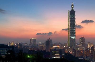

由于建筑材料改善,摩天楼可以建造得比目前世界上最高的建筑物台北“101摩天楼”更高。但工程师也必须想出把人送到顶层的办法。

计算机也可以用来做其他的事情。工程师可以用来计算,什么样的结构才能经受住火灾或飞机的撞击。根据英国摩天楼工程单位Arup公司的工程师彼得·布雷辛顿的说法,在上个世纪八十年代,当“金丝雀码头”(Canary Wharf)摩天楼工程的主楼计划提出之后,没有一个人能够准确地预测,如果发生火灾,要用多长的时间才能将人员疏散。现在,Arup公司能够使用计算机对发生火灾的情况进行模拟计算,得出准确的数据。

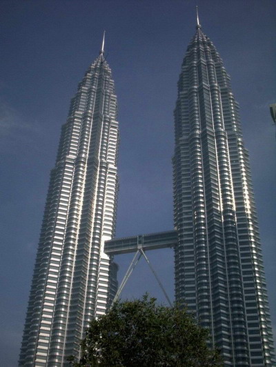

很难知道,这个规律对亚洲的城市是否适用。由于办公楼市场很强的需求,亚洲城市正在引导摩天楼建设的热潮。然而,吉隆坡452米高的“双子星塔”(Petronas)建成在1997年东南亚金融危机开始之后一年。表明这个规律可能适用。
