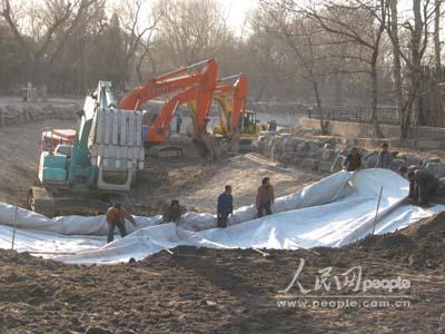

  诺大的圆明园游人稀少,记者边走边看,所见所闻让人简直不敢相信:大部分湖底已被“开膛破肚”,防渗膜已经铺完,上面盖上了被晒干压碎的污泥,就像平整后的农田;在石头砌的驳岸边,有的民工用水泥把延伸到岸边的防渗膜压住,然后再盖上泥土;有的民工正在用水泥认真地砌严石头缝——防渗工作可以说是横到边竖到沿,天衣无缝。
  在一处正在铺设的狭窄河道,记者目睹了防渗的全过程:前边挖土机开道,把地面压平,几个民工把一卷防渗膜展开,跟在挖土机后面铺,然后再盖上泥土。
  防渗膜由“一布一膜”构成:一层是塑料防滑膜,一层是特制的白色土工防渗膜。据施工人员介绍,这样防渗得效果会特别好。
