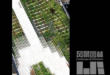

结合高线周边的土地利用现状(图04),风景园林师旨在将这条曾经非常重要的城市运输线转变成后工业时代的休闲空间,创造“高线之美”。因此,风景园林师采取了“植-筑”的设计策略,通过改变公园步行道与植被的常规布局模式,将有机栽培与铺装材料按不断变化的比例关系结合起来,创造多样化的空间体验。新“高线”景观独特的线性体验与哈德逊河公园的行色匆匆形成鲜明的对比,显得悠然自得、超脱世俗。在保留基地的历史和野性的同时,体现出一个新型公共开放空间所应具有的功能性和大众性。“植-筑”概念是整个设计策略的基础——地面铺装和种植设计的设计呈现出软硬表面不断变化的比例关系(图05),从高使用率区域(100\%硬质铺地)过渡到丰富的植栽环境(100\%软质绿化),为使用者带来了丰富的空间体验。

为了更好地表达高线公园的独特个性,在探索设计策略和设计元素的过程当中,风景园林师确定了高线公园景观设计的形式。对于高线公园的铺地,风景园林师设计了独特的标准条状混凝土板,并在与植物或保留的铁轨结合处特别设计了锥形的混凝土板,同时将标准的座椅模板同条形混凝土板相结合,在形式上完美地诠释了高线公园独特的线性空间特性,设计出了典型的高线公园景观。考虑到铁轨是高线最重要的历史符号,风景园林师在设计当中将大部分铁轨编号后将其保留在原有位置,并用新的枕木和道砟将其重新铺设,同时与高线公园的土壤和植物相结合,既体现了高线原有景观的融合性,又延续了高线的历史文脉。同时,考虑到高线结构架空的特殊性,风景园林师和园艺师认为高线公园的植物种类必须以浅根性的耐旱植物为主,并且主要采用原来生长在高线上的乡土植物,以确保高线公园的植物景观呈现出原有高线植物的野生特性。同时适当引入部分非乡土植物,展现植物色彩、季相、气味和质感的变化,丰富高线公园的植物群落,为原来栖息在高线的鸟类和昆虫提供更加荒野的栖息环境,使高线公园一年四季充满了生命的活力。而灯光设计师设计的夜景照明系统主要采用太阳能,并且将所有的光源都设置在人的视线以下,并朝下射光。这种夜景照明模式既能为游客的夜游提供道路照明,同时还能避免对游客欣赏高线周边的夜景产生影响。另外,每隔2-3个街区,风景园林师就设计了一个连接地面和高线公园的出入口,以确保高线公园与周边街区的畅通。最后,考虑到高线公园周边街区已经有不少艺术家工作室、精品服装店和时尚酒吧,风景园林师还特别强调公共艺术在高线公园中的体现,邀请了部分艺术家参与到高线公园的公共艺术设计当中,在增强高线公园趣味性的同时也提升了高线公园的艺术品位。

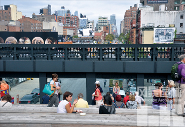

设计高线公园的风景园林师坚定不移地采用独特的条形混凝土板作为公园铺地单元,并将其与植物和保留铁轨有机结合。这种通过硬质铺地与软质植栽比例关系的不断变化来创造空间变化的模式,使得公园的出入口、林地、下沉广场、地面广场和眺望台的设计均顺应了游客想要慢速体验高线公园空间的愿望[5]。从已经开放的高线公园一期的南部出入口进入,沿途我们可以欣赏到废弃高线成功改造为城市公园的“高线之美”。从南到北,沿途我们依次可以体验到甘瑟弗尔眺望台(图07)、甘瑟弗尔台阶、甘瑟弗尔林地、华盛顿草地、日光甲板广场(图08)、第十大道下沉广场(图09)和切尔西草地等高线公园独特的景观,同时还能欣赏到艺术家的公共艺术作品(图10),体验高线公园的“艺术之美”。
