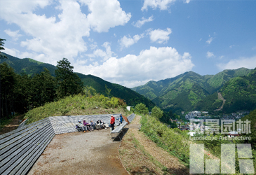

奥多摩地区的群山相连,且其山体斜度大多为45°以上的陡坡。因此在设计处理上,必然会为了赢得更多的平面空间,而使用挡土墙以及悬挑等方式进行处理,这也成为我们最大的课题(图03)。空间处理上,我们将山体环境总体考虑为一个“大自然客厅”,“客厅”的“墙裙”,即挡土墙,我们采用了木质材料来“装修”,然而这一倾斜的“墙裙”拥有各式各样的角度,为“客厅”增添了不少情趣。一些“客厅的沙发”也采用了可以挪动的长凳,让使用者可以自由的选择欣赏山林和天空的位置及角度。有些垂直部分的挡土墙高度约为1m左右,为了缓和其体量上的压迫感,在人视高度上设计了能够感受绿色气息的花坛等设施。
为了避免强大的土层压力,减少剖切巨大山体的工程,建筑与甲板平面的位置大多采取了由斜面引出的悬挑设计。地基部分尽量避免使用混凝土,而是采用简易的桁架结构,更适于在地形比较复杂的山地中施工。在没有施工建材搬运通道的条件下,采用了较易于搬运的小型混凝土方块堆砌方式,既可以迎合多样的山体斜面,同时也能给予建筑物等坚实的承载力。考虑到从斜面引出的甲板路还会用于材料搬运等,同时追求构造的耐久性能,我们采用了坚实的金属梁架。为了提高自下而上的景观视觉效果,在桁架的构造处理上,我们尽量减少纵向支座的数量。同时,为了力求达到设计上的统一效果,在甲板式地面和遮蔽构筑物等材质处理上,采用了与挡土墙相同的木材以及分割尺度。
根据杉树林的所处位置不同,例如山脊、谷地、溪边、山崖等不同地形处,充分发挥和利用了各个空间的不同潜质。根据每一处场所的不同条件来组织思考相应的设计,同时可以横向活用较为成熟的施工手法。譬如利用溪水,设置倾听滴水声音的装置;在山脊上将砍伐后的空地,活用为体验杉树林空间的自然广场。利用比较平坦的地势,灵活布置可供休憩的具有内外贯通性质的构筑物或建筑物。这些思路不仅能够活用于林业设施,同时能够发掘与地域自成一体的大自然体验场。

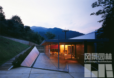

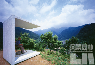

治疗驿站,不仅仅是单独的建筑,同时作为疗法之路上的一部分,被设置在参加者自然行走的必经之路上。将疗法之路稍作扩展,建以墙壁,并盖上屋顶,人们就可以稍作停留。这些都是为营造让人能感受自然的场所而设置的。 因此,必须重视建筑和景观之间的关系,使其外部和内部相互贯通,创造出一体化的流动空间(图04-06)。
同时,治疗驿站也承担了在山间小路上供人片刻休憩的功能。为提高治疗效果,建造与人密切接触的良好氛围、同时又具有安心感的内部空间是非常必要的。因此,三个驿站都覆盖了相同结构的屋顶,给予使用者强烈的内部空间感受。
驿站A径直面向疗法之路,山间小路蜿蜒地穿行其中。这一设计希望尽可能弱化支撑屋顶的垂直要素,使得内部空间与周围环境有机地融为一体。
驿站K则被设置到了疗法之路的一侧,面向由垒石组成的墙体,内部空间得到了充分的视觉扩展。小屋顶上制作了巨大的挑檐,使得内外部得以一体化。
驿站F则是选在山路中段附近。将这里作为治疗的一个部分,参加者不仅可以在此享受烹饪的“小厨”乐趣,同时还能边听瀑布传来的水声,边安静的眺望森林,使这里成为可以欣赏瀑布声的“水声屋”。在坡度突然增大的斜面上建造的“食堂小厨”,可以体味悬浮于树端的奇妙感觉。“水声屋”则可从较低位置倾斜眺望森林,将森林全貌都纳入视野。
