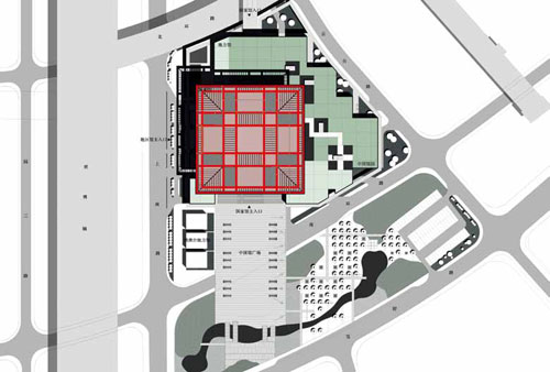

中国馆设计场地位于上海世博规划围栏区B片区世博轴东侧。场地东侧、南侧北侧分别为规划道路红线24米宽的云台路、南环路、北环路;西侧规划道路红线40米宽的上南路。整体用地为一不规则的四边形,建筑总用地面积7.14公顷,用地范围内场地平整,轨道交通M8号线在基地西北角地下穿过并通过地铁周家渡站与场地内建筑连接,规划磁悬浮轨道在南面经过。
中国馆区由国家馆和地区馆两个部分组成。国家馆和地区馆总建筑面积160126平方米(含9008平方米的建筑出挑室外投影面积),其中地上建筑面积106874平方米;地下建筑面积53252平方米。 中国馆的国家馆与地区馆将作为世博园区核心建筑物之一,永久保留。

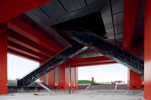

为凸显世博会的城市主题与建筑的公共性特征,设计在关注城市公共空间的塑造同时,直面城市用地紧张这一突出问题给出了姿态鲜明的回应。国家馆架空升起、层叠出挑、创造出由前广场开始、到9.00米架空平台及13.00米标高“新九洲清晏”屋顶花园的连续城市广场空间。给参观者与市民提供了一个自由开放、多元的公民活动场所。架空升起的布局使国家馆主体形象壮观大气,整体有力,并与中国传统礼器“鼎”建立起某种联系。四组巨柱(18.6米×18.6米)托起上部展厅,形成21米净高的巨构空间,形成一个提升人类精神的体验场所。
?垂直街道
设计关注观众的竖向活动,针对上下分区、高层展厅的布局,以四个竖向交通核充分连接地区馆、国家馆与架空层。国家馆分内外两个空间:内部为三层展厅,展厅外部更是设置了外圈观景坡道(8%坡度)、定点快速扶梯两套竖向参观交通系统,满足功能需要与观众的可选择性。外圈环绕的观景坡道结合倾斜的玻璃外墙,让观众在参观完展览之后,于购物、休闲的时候可全景俯瞰世博园区,使中国馆同时具备了观景装置的功能。中国馆不仅仅是一个展览建筑,更成为一系列复合的垂直街道。

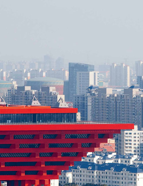

面对这个课题,上海世博局组织了有各类专家(建筑、材料、色彩、幕墙、灯光等)组成的技术顾问组对联合设计团队的方案进行了评审及样板的比选。首先是肌理板的确定,设计组在“整体、陌生、历史、当下、构造、造价”的设计指引下先后做了多种红色外墙肌理、材质方案的比较:㈠.传统的图案,动态纹理的双层彩釉玻璃;㈡.利用孔洞密度变化的穿孔板;㈢.传统工艺,随机组合的红釉瓷片;㈣.手工编织质感的金属网纹材料;㈤.极具未来感及朦胧感的聚碳酸脂板;㈥.带有折扇纹/传统屋面纹的铝板等。通过多轮比选及三次样板试验,㈥号方案因满足了整体、庄重、历史的特质而获确认,为保证板材(1.35M×2.7M)的平整度,最终选用0.8原肌理铝板+20原蜂窝铝板的复合做法。
中国红一直是一个模糊的红色概念,在不同的历史时空中呈现出多样的审美表达:朱砂、辰砂、朱红、朱嘌等等;故宫的太和殿所展示的“红”也达五种之多。在做了整体色彩分析之后,设计团队接受了中国美院教授的建议方案,“中国红”以有微差的多种红色组成整体效果,以“和而不同”的整体表达延伸“中国红”的内涵。中国馆的“中国红”最终确认为四种红色的组合,并由上到下通过渐变的手法由深到浅,以增加整体“中国红”的层次感、空间感。

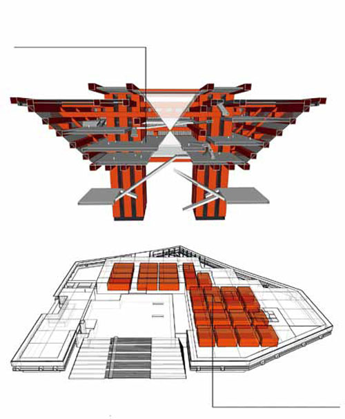

国家馆的构成方式吸取了中国传统城市的营建法则、构成肌理以及中国传统建筑的屋架体系、斗拱造型的特点,以纵横穿插的现代立体构成手法生成一个逻辑清晰、结构严密、层层悬挑,以2.7米为模数的三维立体空间造型体系。这个体系外观造型上整体、大气、有震撼力;内部空间构件穿插、空间流动、视线连通,满足现代展览空间的要求;结构上也体现了现代工程技术的力学美感。
国家馆采用钢筋混凝土筒体+组合楼盖结构体系。利用楼、电梯间设置四个18.6米×18.6米的落地筒体作为抗侧力结构。筒体除承担风荷载及地震作用外,还承担全部竖向荷载。依建筑外立面的倒梯形造型,设置了20根支承于混凝土筒体的矩形钢管混凝土斜柱,为楼盖大跨度钢梁提供竖向支承,满足了室内没有柱子的大空间建筑使用功能要求。展厅采用密肋钢梁-混凝土板组合楼盖。为控制楼层净高,方便暖通等管线的铺设,采用焊接工字型蜂窝钢梁,梁间距3.6米,楼板厚度一般为130毫米。配合建筑立面设置2.3米x2.3 米的空间钢桁架承担外围幕墙、部分楼面荷载以及风荷载,满足了“斗拱状层层出挑”的建筑立面效果。屋盖主梁采用钢桁架,桁架上弦贯通整个屋盖,使拉力的平衡更为直接。
地区馆大跨度展厅地面以上仅一层,但层高达13m,柱网达36×27m,且屋面荷载较大(覆土厚1m),柱最大轴力标准值达37000kN。采用承载力高、抗震性能好的圆钢管混凝土柱+钢桁架组合屋盖结构。为改善结构的侧向刚度,于展厅周边合适的位置设置了斜支撑。

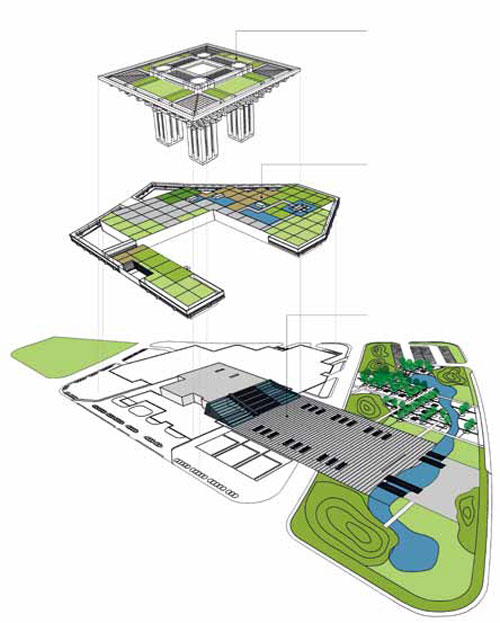

地区馆屋顶平台面积约27,000平方米,在世博会中主要用于人流集散,在会后主要用于公共休闲活动。此平台上的屋顶花园式主体国家馆的重要衬托,也是上海市最重要,最大规模的屋顶景观场所。地区馆屋顶花园立意于圆明园九洲景区(常以其中心“九洲清晏”概称)之形制。“九洲清晏”寓“河清海晏、天下升平、江山永固”,其形制乃以碧水环绕的九个岛屿象征疆土之广袤,以分布于其上的不同景观代表山河之瑰丽,此形制恰好与地区馆屋顶花园身份相符。
地区馆屋顶花园命名为“新九洲清晏”,其主要设计策略有:㈠.承园治之道,继承以“九洲清晏”为代表的我国“园中园”式的集萃园林传统。㈡.格博今之物,依地势与气候把典型景观分类,抽象成“田”、“泽”、“渔”、“脊”、“林”、“甸”、“壑”、“漠”八区,环绕在中国馆的主体国家馆周围,组成一幅中国当代环境景观矩阵。㈢.载沪申之观,地区馆屋顶花园本身既是景观,又是观景台,可从此看到国家馆主体,世博园区和上海浦江的景观。
