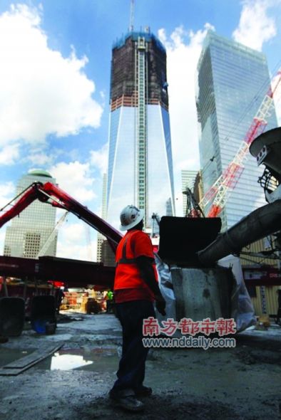

2001年9月11日,纽约世贸双塔在恐怖袭击中变成废墟,新世贸中心在原址拔地而起,设计和建造遵循目前最严格的环境标准,其中的一号楼又叫“自由塔”将是美国最高建筑,大量采用最先进的节能环保技术,在同等规模的建筑中,堪称绿色摩天大楼之最。
2013年建成之后,纽约的世贸中心一号楼将是美国最高的建筑。它是新世贸中心楼群的核心组成,加上顶部的天线,大楼的高度刚刚达到1776英尺,代表美国获得独立的年份,因此又被称为“自由塔”。世贸中心一号楼将包括300万平方英尺的A级办公空间,与之相伴的还有另外3幢摩天大楼。新的9·11纪念馆就位于一号楼的下面。
高度之外,这幢建筑还增加了一些最先进的安全特征:电梯位于大楼中央,外面有厚重的防护。为了在紧急情况下满足残疾人的要求,楼梯间被扩宽。另有供消防队员和其他救援人员使用的专用楼梯。此外,还有一套特别设计的紧急通讯系统。一个专为世贸中心服务的现场警察指挥中心。这些新的安全标准已经超过了纽约建筑法的要求,为未来的摩天大楼树立了新标准。
但很多人可能不知道:世贸中心一号楼还是可持续性建筑的典范。已经于2006年投入使用的世贸中心7号楼被认为是纽约第一幢“绿色”办公楼,但和一号楼相比,它只能相形见拙。
世贸中心一号楼按照L E E D (能源与环境设计领导)的金质标准(仅次于铂金标准)设计建造。LEED认证是美国绿色建筑委员会推出的一套国际承认的第三方认证系统。要到得到L E E D认证,必须在节能、节水、减少二氧化碳排放、室内环境质量、能源管理等方面达到标准。首先,大楼35%的电源将来自可再生能源。开始全负荷运转之后,大楼70%的电力将来自绿色能源:对于像纽约一样人口密集的地区,这可是不小的成就。为了达到L E E D标准,一号楼采用了可以想象的众多先进技术:比如采集雨水、利用哈德逊河水制冷供暖、根据日光强度自动调节室内灯光,等等,下面一一列举。
