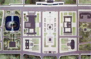

图:天安门广场总体规划图

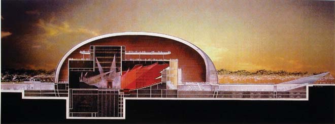

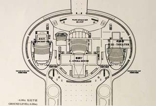

蔡镇钰:关于国家大剧院,我并不反对在古老的建筑群旁边放一个新式的建筑。但当时我们对它提出了两个比较中肯的意见:一是,为何进入大剧院要先跑入地下?这不太合理,从中国人的习惯来讲,是不愿意向下走的,而且这个动作还很花钱。为何水面上不能有个入口?因为,按照中国的建筑习惯是走金水桥进去;二是,疏散问题。

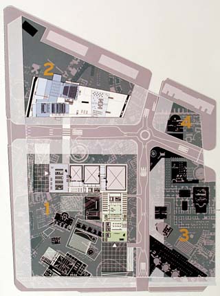

对于库哈斯的中央电视台新总部大楼,我不太赞成。它与北京城市机理、城市文脉没有共通之处。另外,北京是个强地震地区,建筑挑出60米左右,还要再建十几层的房子,过于浪费。做悬挑的目的是什么?如果是技术上确实需要,多花钱都可以接受,但若只是为了形式上需要,则不可。任何时候,建筑都是要实用的,美观是派生的。我还有一个很大的担心:若这样的设计被认可了,传到其他城市后,则会给建筑创作带来混乱,后果是不堪设想的。

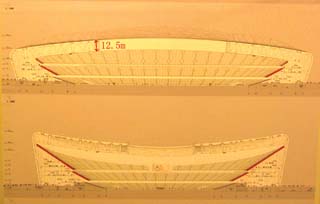

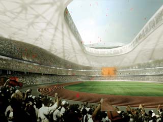

关于“鸟巢”,我并不反对根据结构体系来做成一个立体的、图案一样的建筑,若形式与结构能够统一起来最好,这是我们中国建筑的特色。但不知它的图案式结构与受力系统是否一致?

关于国家大剧院:我对于安德鲁的切断历史,向新时代迈进的想法都还赞同,但在天安门广场这样一个政治文化中心建国家大剧院,我们希望它是一个人民的大剧院,是城市真正意义上的开放空间。并且在生态方面,我希望它能为北京增加绿地。但是现在,进入国家大剧院必须通过带玻璃顶的地下通道,它的安全性以及应对突发事件的能力会很差,因此,它是带有拒绝性的,而不是真正意义上的人民剧院。此外,方案所强调的纯净性,还是英雄主义的想法,不是融入城市环境中的建筑。

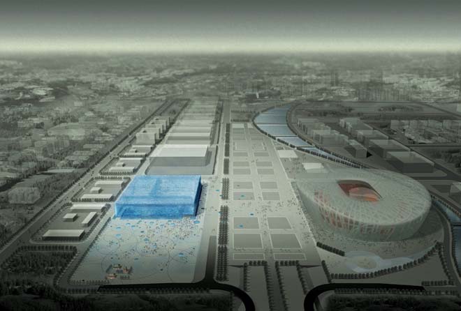

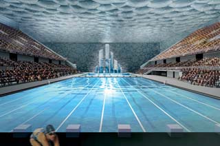

至于中央电视台新总部大楼,对于这么重要的一个新闻机构,在这么重要的一个城市地段,在北京这么一个强地震区,我们要不要选择这么一个方案?从美学角度来讲,此方案有它的震撼力。但中间的大洞会不会有很大的风洞效应?而且这么巨大的一个玻璃雕塑体,与CBD的城市尺度关系是值得怀疑的。“鸟巢”在空间、形态、结构和技术上都很好,是特定时代的建筑,是纯粹计算机的产物。我很喜欢“水的立方”有诗意的处理,而且材料与结构系统都很现代,并与环境很协调。但它太过于纯净,一些设备及添加的功能是否会影响其纯净性?

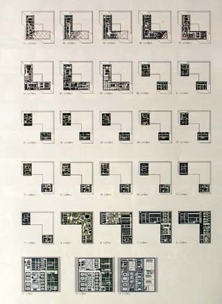

图:中央电视台新址平面
图:国家体育场鸟瞰【图注:中国国家体育场:这个由2001年普利茨克奖获得者,瑞士建筑师赫尔佐格·德梅隆与中国建筑设计研究院合作完成的方案,2003年3月,从中外13个竞赛方案中胜出,并被确定为中国国家体育场的最终实施方案。工程总预算38亿人民币,于2003年年底前开工,将于2006年竣工。】

赵小钧:目前,中国与境外事务所的合作状态或者是建筑师俯首听命,靠别人来指挥;或者是业主为了便于控制,买断设计,然后把外方设计人一脚踢开,再由中方设计院完成后面部分。在与PTW合作完成的“水的立方”国家游泳中心过程中,我们比较成功的一点是双方基本上是平等的,这是由各种机缘造就的状态,当然这种平等状态伴随着的是双方之间不断的争论,但我觉得这也正是价值所在。

姜维:除语言障碍外,文化背景的不同造成沟通上的困难很多。由于文化背景的不同,对事物的理解不同,造成对同一事物的评判不同,做事方式也不同,这样就会产生很多的分歧。比如:国家大剧院设计中有关国家领导人席位的安排问题,国外的贵宾全都在专门的包厢里,而中国领导座位则安排在群众当中(第5排至第7排),而由此造成的保安通道与各种人流交叉的局面,使外国建筑师很不理解。

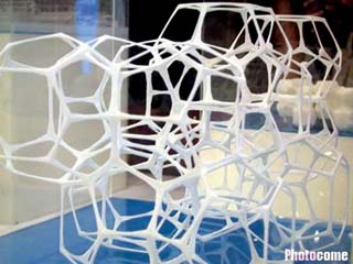

图:水分子结构模型
