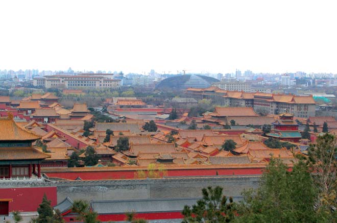

图:从景山远眺国家大剧院
位于人民大会堂西侧的国家大剧院工程,于1998年4月由国务院批准立项,2001年2月中央政治局常委会讨论同意其可行性研究报告,2001年12月13日正式开工。迄今为止,2/3的工程量已经完成,预计2004年年底可以完工,2005年将进入设备调试和试运营阶段,按计划2005年9月正式启用。
